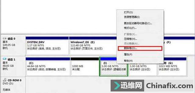

      电脑分区规则:
  采用压缩卷方式电脑分区,Win 8最多可以分出4个主区,或者3个主分区加1个扩展分区.当主分区已经创建了3个,扩展分区也已经创建,再继续划分(图中黑色部分)就会提示“无法在此分配空间中创建新卷,因为该磁盘已经包含最大分区数”
电脑分区时提示“该磁盘已经包含最大分区数” 图1
  操作步骤:
  1、首先找到离未分配的空间最近的一块逻辑驱动器分区,选择右键“删除卷”,之后会变成绿色的扩展分区,再次点击右键删除,就会变成黑色的未分配部分与之前未分配合并;
电脑分区时提示“该磁盘已经包含最大分区数” 图2

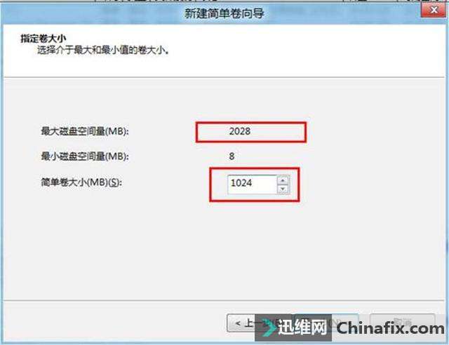

  3、再次右键选择新建简单卷,注意再次填需要划分的分区大小时不要所有填入,填入想要分的一个区的大小。这样就会自动划分出扩展分区和逻辑分区。
电脑分区时提示“该磁盘已经包含最大分区数” 图4
