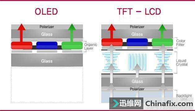

  首先这里放一张LCD和OLED的规划图,这个规划图是每个子像素的纵切截面图。
  LCD的发光原理主要靠背光层,也就是上图中Back-light的部分,这部分通常由大量的LED背光灯组成,它只有一个功能,就是显示白光,但是白光不可能组成图像啊,于是我们在这个白色的背光层上加一层有颜色的薄膜,白色的背光穿透了有颜色的薄膜后就能显示出彩色了,但是我们是需要调整红绿蓝的比例啊,不能让光直接就射穿红绿蓝啊,所以我们在背光层和颜色薄膜之间加入一个控制阀门,这就是图片中liquid crystal的那一层,也就是我们所谓的液晶层,这层可以通过改变电压的大小来控制开合的程度,这样开合大的射出去的光就多,开合小的就射出去的光少,这样我们就可以控制白光的量,这样就可以调整红绿蓝的配比了。这个便是LCD屏幕的工作原理,他特别像什么,就是你拿着一个白光手电筒,前面放个可以旋转的不透明板子,前面再放个彩色塑料薄膜。
  而OLED呢,OLED不需要LCD屏幕那样的背光层,也不需要控制出光量的液晶层,只要给他通电他就能亮,所以OLED就像一个有着无数个小的彩色灯泡组合的屏幕。

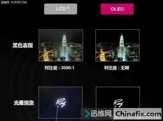

  LCD现在还有一个致命问题,那就是液晶层不能完全关合,所以如果LCD显示黑色的时候,会有部分光穿过颜色层,所以LCD的黑色实际上是白色和黑色混合的灰色,就像你拿一个白光手电筒射一个黑色的薄膜,穿过薄膜的光就会变成黑光吗?肯定不会,你从薄膜那一边看实际上就是亮度大幅度递减的灰色,而不是纯黑。
  而OLED不一样,OLED显示黑色的时候可以直接关闭黑色区域的像素点,来达到几乎纯黑的效果。
  另外由于有背光层的存在,所以LCD显示器的背光非常容易从屏幕与边框之间的缝隙漏出去,这就是常说的显示器漏光,LCD就不可能完全避免漏光现象,只能是严重程度了。
显示器的漏光现象

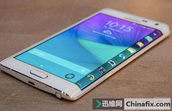

  可弯曲程度:还是因为液晶层和背光层的存在,LCD屏幕就不可能大幅度弯曲,而OLED几乎可以和折纸一样随便折,三星的曲面屏就是靠着OLED技术做支撑的。要注意的是这里说的是大幅度弯曲,台式电脑那些曲面屏幕还是LCD,你可以发现弯曲的程度都不大,OLED是可以和纸一样对折的。

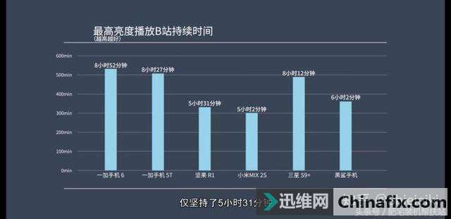

  耗电程度:OLED由于像素点独立工作,该亮的亮,该暗的暗,该灭的灭,LCD无论显示什么颜色都是背光全开,所以LCD注定耗电,下图中坚果R1和小米mix2s都是LCD屏幕,在长时间视频播放下电池续航显著吃亏。

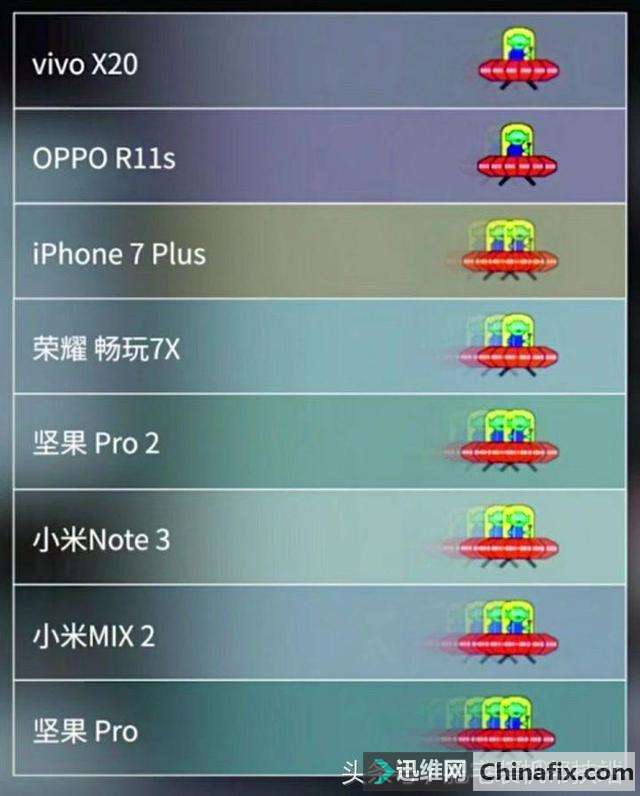

  屏幕响应时间:我们知道画面的颜色是由像素点显示来的,而像素点从颜色1变成颜色2是需要时间的,这个时间被我们称之为灰阶响应时间,如果灰阶响应时间太长,在画面快速滑动的时候像素点来不及从颜色1变成颜色2而导致出现画面残留,视觉上就会出现拖影,拖影极其影响视觉观感,OLED屏幕几乎没有任何拖延,而LCD屏幕,哪怕是苹果的顶级LCD,该拖影还是拖影。
x20和r11s都是OLED屏幕
