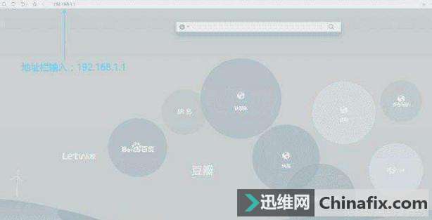

  a.在电脑或者手机上打开网页(浏览器),在网址栏输入:192.168.1.1再按下回车键,就可以看到我们的路由器登入后台了。

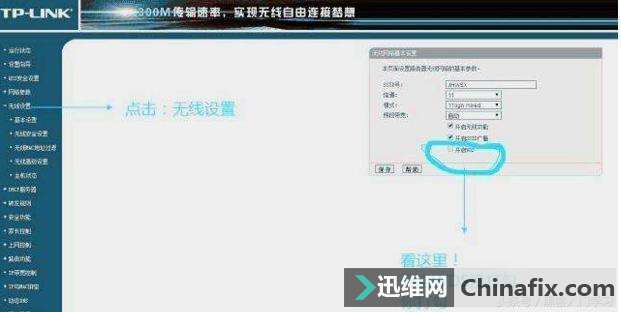

上网速度慢?路由器一定设置这个,不然100M宽带也没用! 图3  c.进入路由器后台后找到(无线设置),然后点击打开,在右边出现的(开启WDS)选项打钩。

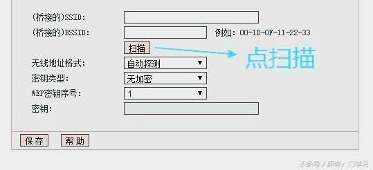

  d.再点击扫描按钮。
上网速度慢?路由器一定设置这个,不然100M宽带也没用! 图5

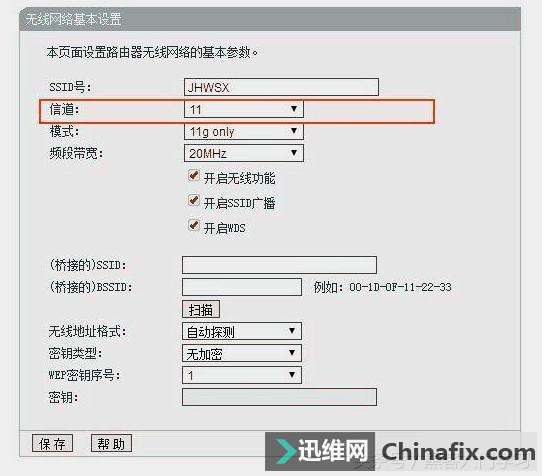

上网速度慢?路由器一定设置这个,不然100M宽带也没用! 图6
  我们再回到上面的页面,就可以看下你自己的信道。wifi无线网最好的信道:1.6.11,这时候避开刚才看到的那前三个信道用别的信道,假如最多的是1和11,自己的设置成6就可以了!
