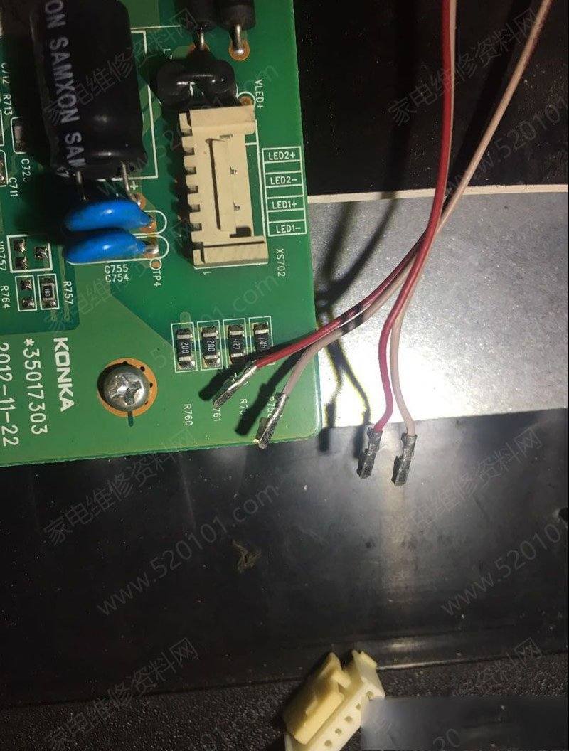

摘要: 收到同行送来的故障机壹台康佳LCD3253360CE液晶电视,故障表现为有声背光不亮,主板型号35017303,拆机拔下灯条,测量主板灯条瞬间电压有100V左右,该机空载电压应该在200V左右,经检测VD751短路,代换后灯条输出瞬间电压 ...
    收到同行送来的故障机壹台康佳LCD3253360CE液晶电视,故障表现为有声背光不亮,主板型号35017303,拆机拔下灯条,测量主板灯条瞬间电压有100V左右,该机空载电压应该在200V左右,经检测VD751短路,代换后灯条输出瞬间电压达200V,插上灯条插座开机背光还是不亮,用检测仪测量两组灯条两组均为正常72V,该机使用两组12灯灯条,外接两组72V灯条接上灯条正常点亮,以为原机灯条有损坏,开屏外接检测仪24灯正常点亮。线路正常,后取下XS702插头直接焊接在主板位置,开机背光成功点亮。
