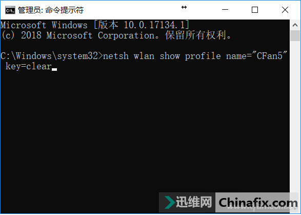

  首先,在开始菜单输入“cmd”进入命令提示符模式,这里不需要管理员权限。
  在命令提示符模式下,输入命令Netsh wlan show profile name=”热点名字” key=clear。

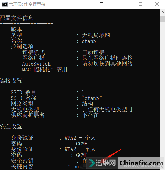

  回车运行命令,下拉滚动条到“安全设置”处,Wi-Fi的密码就可以在“关键内容”处查看。
