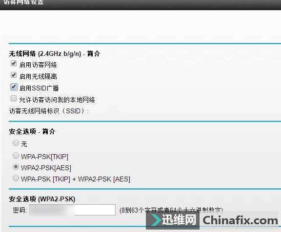

访客专用网 随便盗用无所谓
  比较新的路由器大都提供了“访客网络”这个选项,可以专门设置一个无线网络给客人运用,让可以能上网,但不能访问路由器和网络中的其他设备,即使被盗也不会造成很大损失,随时可以关掉和更改。打开这一功能很简单,只要把访客网络设置为允许运用,设置一个比较简单的SSID和密码,并把SSID设置为显示就行了。有些路由器的访客网络还能设置连接速度、MAC认证和接入数量,也可以适当调整。

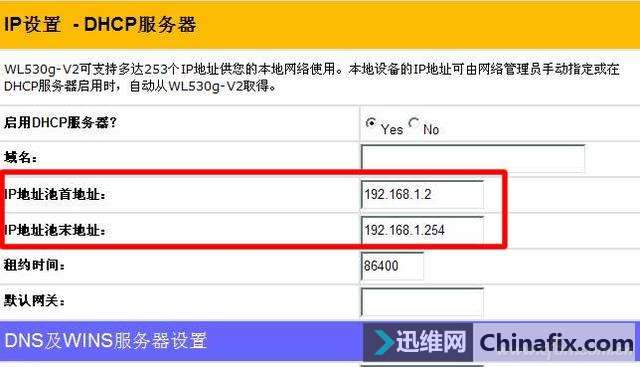

减少网络位置 外来设备“无地自容”
  要进一步提升安全性,可以找到DHCP设置,把IP地址(IP池)的首末地址分别设置为192.168.1.1到192.168.1.20或30(一般默认都是100甚至更多),这样可以提供20或30个IP地址,应该足够家庭和一些访客运用了。而其他人要想把多个设备连到这个网络,就会很容易“撑爆”IP数量,既可以限制外部连接数,也让我们更容易发现有来自外部的连接设备。

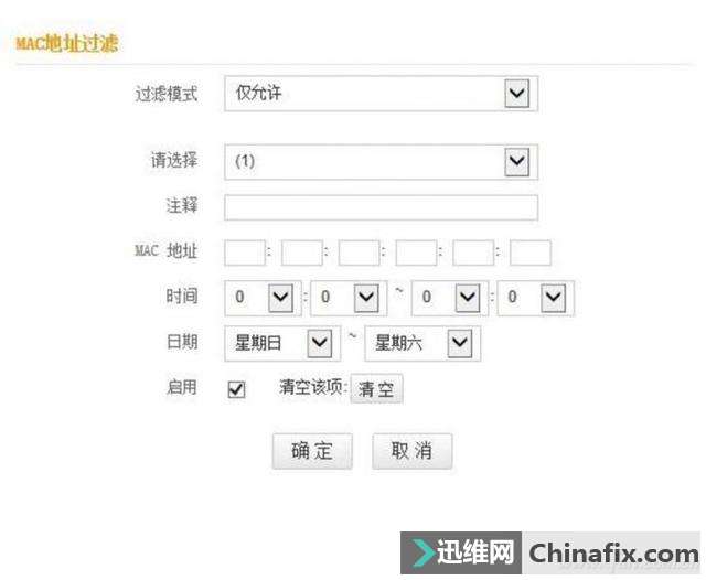

利用MAC地址 让陌生设备彻底走开
  绑定MAC地址(MAC地址过滤)是防止外来连接最稳妥的办法,不过略有些麻烦。它通过绑定上网设备唯一的MAC地址,对陌生设备说“泥奏凯”,让它们根本没法加入网络,不过自己的新设备也必须手动添加绑定才能运用。

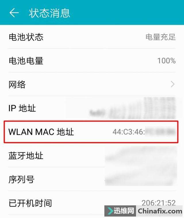

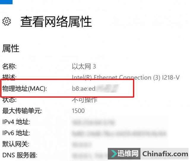

  至于MAC地址,手机一般在“设置”-“系统”-“关于手机”-“状态信息”中,注意应该看其中的WLAN MAC地址;电脑则可右键点击屏幕右下角的网络图标,选择“打开网络和internet设置”-“查看网络属性”,在打开的页面中就有MAC地址信息。
