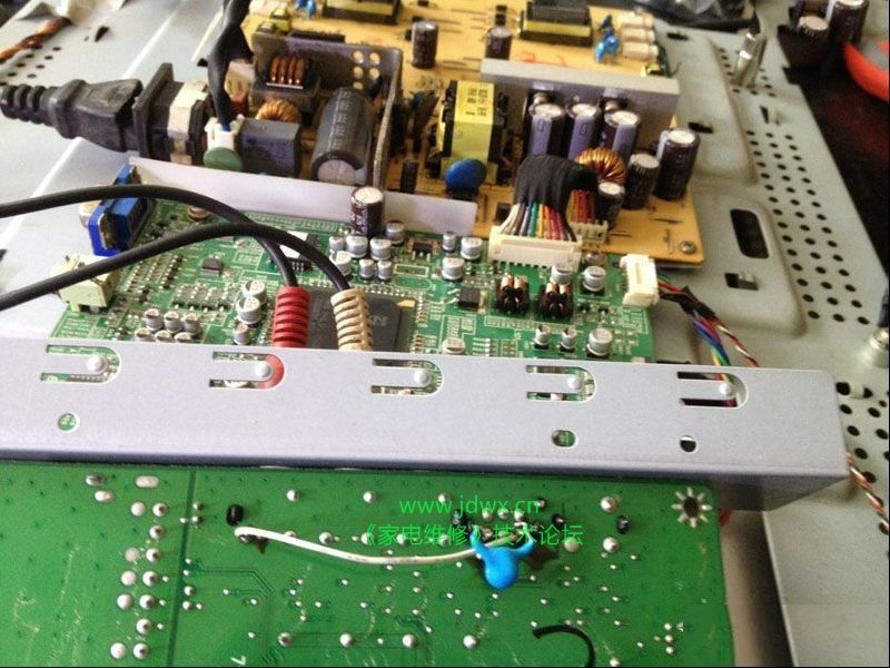

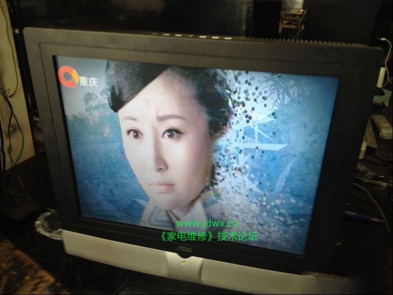

摘要: 收到同行送来的故障机壹台冠捷LT20FC06液晶电视,故障表现为AV状态下图像闪动,同时伴音也有一种干扰声,有时候会正常一会,不过几乎无法收看。开机检查后估计主芯片变坏,不过试机发现接受电视机TV状态下正常,怀疑主芯 ...
    收到同行送来的故障机壹台冠捷LT20FC06液晶电视,故障表现为AV状态下图像闪动,同时伴音也有一种干扰声,有时候会正常一会,不过几乎无法收看。开机检查后估计主芯片变坏,不过试机发现接受电视机TV状态下正常,怀疑主芯片只是局部损坏,过后又试机发现S端子输入亮度信号发现图像不闪动,于是想用原来修DVD视频输出坏,最后用S端子输出将Y,C合并方法反起用。于是将电视机Y信号接个100p电容用导线接在原来视频输入端子,果然电视机既有色彩也不闪烁了,只是图像感觉层次差点,交付给用户使用。
