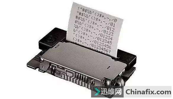

  点阵式打印机用户更新了本月的微软补丁后,忽然发现,点阵式老打印机都挂了,无法打印文档,具体表现为:打印队列正常显示,然后消失,表明应该已经打印完成,但打印机本身并没动。
  很多用户开始还以为是打印机坏了,毕竟都太老了,而且同时运用的新打印机都没问题,而且更换连接没打补丁的电脑,一切又恢复正常了。
更新微软最新补丁后爱普生打印机无法打印如何维修 图1
  微软已经确认了惹事的补丁,分别是Win 7 KB2952664、Win 8.1 KB4048958、Win 10 KB4048954,只需卸载它们即可让点阵打印机满血复活。
  还有网友发现,最好把Win 7 KB4048955/KB4048960、Win 10 KB4048957这些补丁也删掉,实在不放心或者嫌麻烦,可以先把本月的补丁所有卸载。
  但微软强调,此事和打印机驱动无关,不需要重装或者升级。然而,无论Win 7、Win 8.1还是Win 10系统,都存在此问题,多少让打印机用户难受。

  而针对这次部分用户的针式打印机及微型打印机忽然无法正常工作的情况,市占率较高的爱普生倒是第一时间给出了搞定办法。
针式打印机用户:
  如果您运用的是WINDOWS 7操作系统, WINDOWS 10操作系统,WINDOWS 8/8.1操作系统; WINDOWS SERVER 2008; WINDOWS SERVER 2008R2; WINDOWS SERVER 2012操作系统;WINDOWS SERVER 2012R2操作系统; WINDOWS SERVER 2016操作系统。详情请参阅下方链接。
微型打印机用户:
  如果您的驱动程序是 EPSON WINDOWS ADVANCED PRINTER DRIVER (Ver.5),您的打印机的部分功能可能会受到影响,具体情况请参见下方链接。
关于WINDOWS系统自动更新功能:
  您可以暂时关闭WINDOWS自动更新功能,以防止已经卸载的更新补丁再次自动安装,导致同样的问题重复出现。请您在微软公司发布新的搞定方案后,再恢复WINDOWS自动更新设置。关闭自动更新的具体操作步骤请见下方链接。
