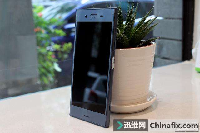

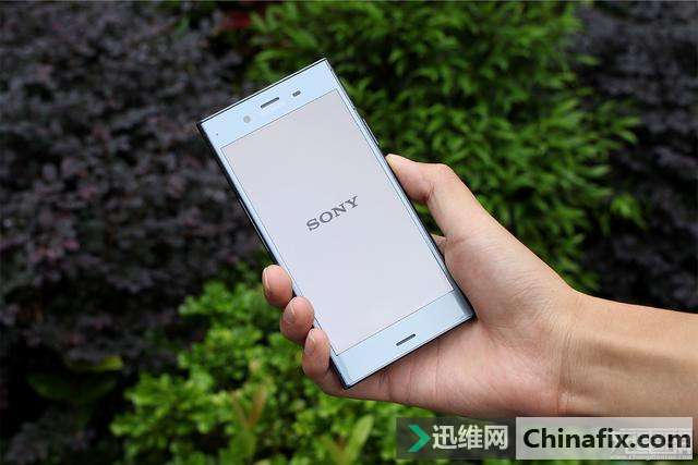

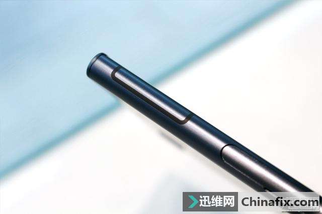

真正的粉丝,绝对不会说这次外观上没什么改变。拿起机子我们会发现侧边和后盖是一体化的,曲线非常平滑,已经把5.2寸大小的手感做到了极致。机身厚度从XZ的8.1mm降低到现在7.4mm,顶部和底部也从之前的平面外加金属拉丝变成了现在的曲面,从顶部看有点像以前的Z3。
这块屏幕也带来了全新的升级,实装了业界唯一的5.2寸1080p HDR支援屏幕。覆盖sRGB 138%色域,并且最高亮度为700nits。我们可以看到在阳光下显示依然非常清晰。搭载了HDR技术之后,这块屏幕初看之下竟然有点像是A屏的错觉,白色变得更白,黑色更黑,但是他的色彩准确度比那个几乎垄断手机A屏的厂商不知道高到哪里去了,拍照出来的图片在手机上看和在专业显示器上看别无二致。而且所谓全面屏其实有点耍流氓的意思,现在做所谓全面屏,除了圆角屏幕别无选择,然后就得帮你切割掉一部分像素,屏幕比例也因为别的原因发生了改变,无论是看视频还是玩游戏都会产生不一样程度的黑边,所以这是见仁见智的做法。

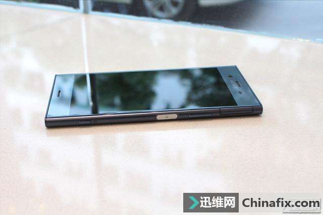

SONY是唯一能做到正面双喇叭同时还能防水的。这一延续数代地规划经过不断改进同时也产生了显著的独一无二的品牌ID。机身右侧有电源/指纹识别技术建,音量键和二段式相机功能键。
这次因为运用一体式机身,天线部分也采用了全新的规划。左边还有免卡针的双SIM(部分地区之机型为单SIM卡规划)和TF卡槽。

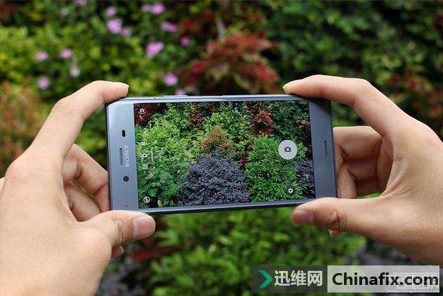

支援了HDR技术以及集SONY精髓之大成的屏幕,在取景时屏幕里看见的就是眼睛所看见的实物,这样将来的报导才不会出现偏差,比那些只会把色彩做得惊艳的屏幕高到不知道哪里去了。

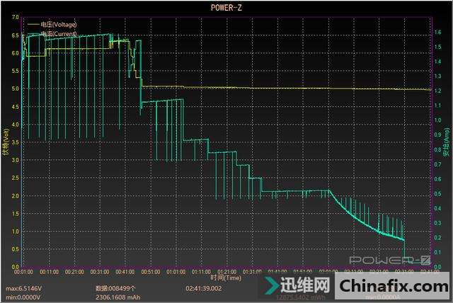

同时,考虑到大部分用户日常用到的充电器依然是QC标准,所以,小编也测验了这款手机在QC协议下的充电速度以及温度变化。运用到的充电器为小米MDY-08-ES(小米6原装),充电参数测验工具为ChargerLAB POWER-Z KM001、充电温度测验运用FLIR测温仪。
从POER-Z KM001记录下的充电曲线可知,索尼Xpreia XZ1的整个充电过程并不都是快充技术模式。充电前40min左右的时间内,为QC3.0快充技术模式,充电电压在6~6.5V之间,电流1.5A左右。后期的电压则基本维持在5V左右。
虽然这款手机搭载的是QC3.0快充技术协议,但在充电实测中,充电功率基本都在10W以下,随着手机电量的增加,充电功率大致呈阶梯下降。
至于充电速度,看完上面的数据之后,相信大家都不会有抱太大期待。半小时充37%电量;1小时充70%;2小时30分钟完全充满的成绩,只能说还过得去,不过相信索粉们是不会介意的。

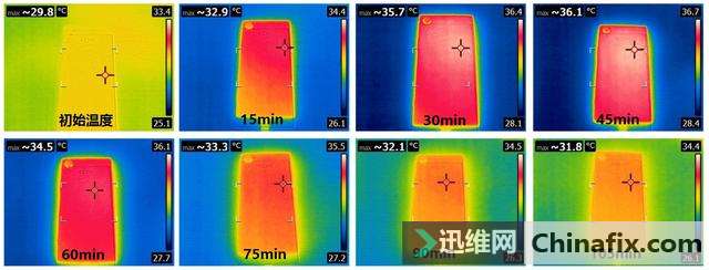

温度方面,在室温26.5℃下,运用FLIR测温仪测每隔15min记录一次手机温度。手机在充电之前的温度为29.8℃,随着充电时间的增加,温度慢慢上升,45min后达到最高,约为36.1℃。充电前45min的温度呈上升趋势的原因则是因为这段时间内手机处于连续大功率充电状态。之后随着充电功率减小,手机温度也处于缓慢降低趋势。
