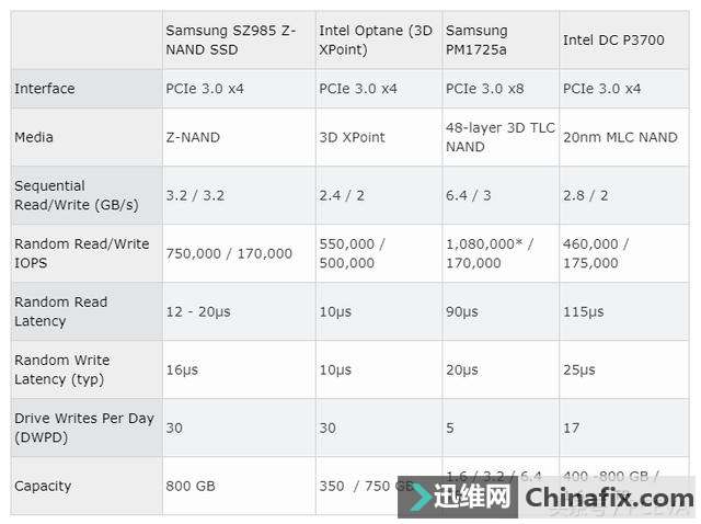

  在关键性的延迟指标上,运用Z-NAND的SZ985比运用3D XPoint的Optane DC P4800X慢一倍左右,尽管在随机读写IOPS上领先于对手,但包括Tom’s Hardaware在内的外媒对此提出了质疑:三星没有披露这个随机读写IOPS是在何种条件下取得的——极有可能只是纯读取或纯写入最理想情况下的表现,而在真正运用环境下混合读写会有显著掉速,正如其他NAND闪存固态硬盘的表现一样。
  耐久度方面,三星固态硬盘SZ985给出了30 DWPD的指标,同Intel Optane持平,这意味着它可以在保修年限内每天覆盖写入全盘容量的30倍数据。不过这个参数并不够以令人吃惊:毕竟运用2D eMLC闪存的企业级固态硬盘当前已能达到25 DWPD,将MLC以SLC模式运用对耐久度提升有一定帮助,但还不够以达到真正SLC闪存的水平。

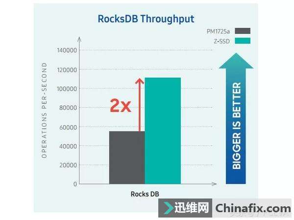

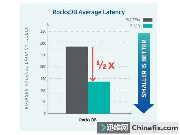

  除了连续读写带宽、随机读写IOPS等指标之外,三星还以RocksDB数据库使用性能的形式披露了运用Z-NAND的SZ985与运用3D TLC的PM1725a的性能差距:
在技术上三星固态硬盘首次落后于英特尔傲腾 图3
在技术上三星固态硬盘首次落后于英特尔傲腾 图4

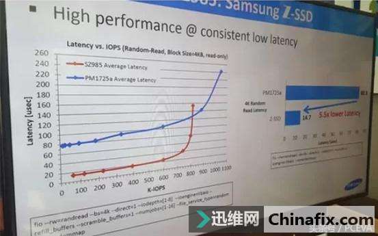

  对比来看的性能差距虽然很显著,但三星显然找了一个比较弱的选手,用MLC模拟SLC闪存去对比TLC闪存显然缺少了一些惊艳。另外根据三星披露的性能数据,Z-NAND在低队列深度下延迟优秀,但随着IOPS上升到700K之后延迟会急剧上升,甚至会比当前3D TLC还要慢。注意下图数据只是4K纯随机读取,并未掺杂分毫写入,也就是实际使用中几乎不存在的绝对理想状态,这也从侧面印证了SZ985的IOPS水分。
