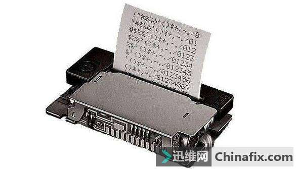

      每个月,微软都会集中发布一批更新和安全补丁;每个月,微软补丁都会惹出大大小小的乱子——这次倒霉的是打印机,而且是古老的点阵式打印机。
微软补丁让点阵式打印机集体阵亡
  点阵式打印机用户更新了本月的微软补丁后,忽然发现,点阵式老打印机都挂了,无法打印文档,具体表现为:打印队列正常显示,然后消失,表明应该已经打印完成,但打印机本身并没动。很多用户开始还以为是打印机坏了,毕竟都太老了,而且同时运用的新打印机都没问题,而且更换连接没打补丁的电脑,一切又恢复正常了。
  微软已经确认了惹事的补丁,分别是Win 7 KB2952664、Win 8.1 KB4048958、Win 10 KB4048954,只需卸载它们即可让点阵打印机满血复活。
  还有网友发现,最好把Win 7 KB4048955/KB4048960、Win 10 KB4048957这些补丁也删掉,实在不放心或者嫌麻烦,可以先把本月的补丁所有卸载。
  但微软强调,此事和打印机驱动无关,不需要重装或者升级。然而,无论Win 7、Win 8.1还是Win 10系统,都存在此问题,多少让打印机用户难受。
  除了这样的坏消息外,好消息还是有了,作为最普及的点阵式打印机厂商,爱普生已经在第一时间给出了搞定办法。
