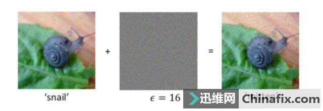

  2013 年,Szegedy 等人引入了第一个对抗性样本,即对人类来说看似正常的输入,但却可以欺骗系统从而使它输出错误预测。Szegedy 的论文介绍了一种针对图像识别系统的攻击方式,该系统通过在图片(蜗牛图片)中添加少量专门规划的噪声,添加完的新图像对于人来说并未改变,但增加的噪声可能会诱使图像识别模型将蜗牛分类为完全不一样的对象(比如手套)。进一步的研究发现,对抗性攻击的威胁普遍存在:对抗性样本在现实世界中也能奏效,涉及的改动大小最小可以只有 1 个像素;而且各种各样内容的图像都可以施加对抗性攻击。

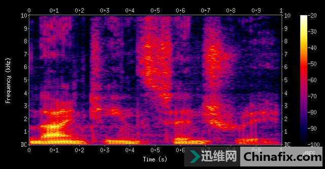

  通过算法推导出此音频片段中所说的词语并不容易。难点有如每个单词从哪里开始和哪里结束?
  在语音识别中,正确分类的概率是运用连接主义时空分类(CTC)损失函数计算的。规划 CTC 损失函数的关键出发点是界定音频边界很困难:与通常由空格分隔的书面语言不一样,音频数据以连续波形的形式存在。因为词汇波形之间可能存在许多「特征」,所以某个句子的正确识别率很难最大化。CTC 通过计算所有可能的输出中「期望输出」的总概率来搞定这个问题。

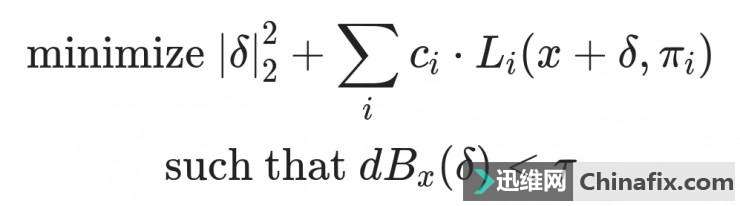

  Carlini&Wagner 的自定义损失函数。π 是已计算特征,δ 是已学习对抗失真,τ 是最大可接受音量,ci是一个用于最小化失真并进一步欺骗模型的参数,Li是第 i 个输出令牌的损失。
  由于针对性攻击的最薄弱环节直接决定了攻击的强力与否,Carlini 和 Wagner 引入了一个定制的损失函数,该函数会惩罚最强攻击部分的不必要的失真。以基线失真为始,该算法会迭代地最小化该函数,在保持失真的对抗性的同时慢慢降低其音量,直到人听不到为止。最终的结果是音频样本听起来与原始样本完全相同,但攻击者可以使目标语音识别模型产生任意他想要的结果。
