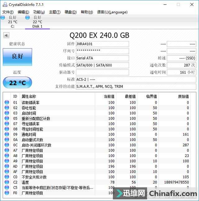

  很遗憾,SATA接口并不能提供丰富的诊断信息,甚至连缓存容量这样简单的参数也无法判断。除了型号名称、通电次数与时长、当前温度这些基本SMART(Self-Monitoring Analysis and Reporting Technology,自我监测、分析及报告技术)信息之外,并没有鉴别固态硬盘真伪,或者识别主控、闪存芯片的功能。

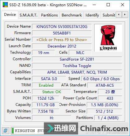

  一些朋友可能听说过SSD-Z这个软件,从名字上看和大名鼎鼎的处理器-Z、GPU-Z非常相似,但识别能力上却比它们差远了。如下图所示的金士顿V300,这个型号换闪存是出了名的,除了主控一直不变,闪存已不知道换了多少次,其中甚至跨品牌,既有美光异步闪存,也有Toshiba同步闪存,当然肯定是Toshiba同步闪存的版本性能最好。SSD-Z这次只是通过型号蒙对了一次,但如果遇到美光闪存的V300恐怕就没那么好运了:

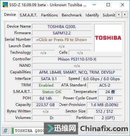

  再比如说ToshibaQ300.,它是Q300的15nm改进版,SSD-Z只通过型号名称得出主控信息,却无法识别具体闪存型号。

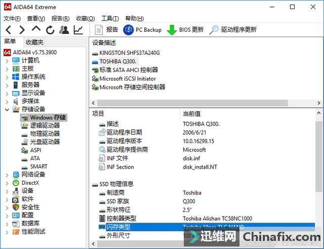

  实际上,单凭固态硬盘的型号是无法判断闪存类型的,数据库式的识别很容易因数据过时而产生错误,比如知名的AIDA64在识别Q300.是就将15nm闪存误认为19nm:

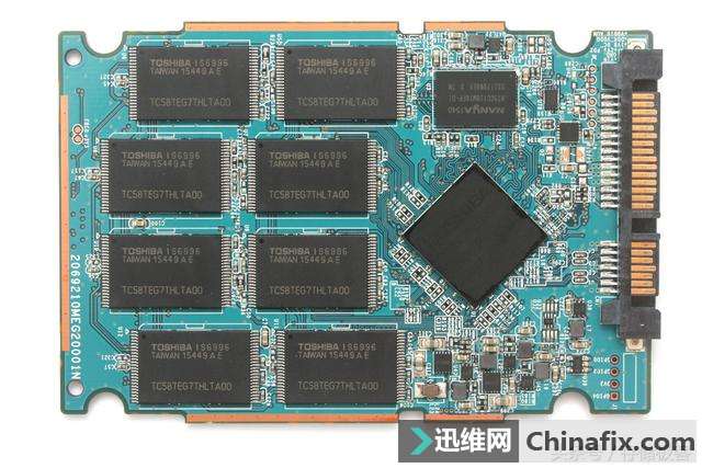

  运用Toshiba15nm MLC闪存的浦科特M6S+等型号早已因闪存缺货而停产,但使用同样颗粒的ToshibaQ200依然生命力旺盛:虽然MLC逐步退出消费级固态硬盘,但MLC不会消亡企业级固态硬盘依然是MLC的天下。

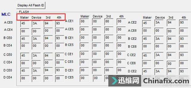

  回到软件识别闪存颗粒能力上来,一些特定主控的量产工具的确可以读取到Flash ID,其中包含了厂商代号和闪存编号,不过通过这些信息依然不能判断白片闪存与原装闪存,这依然给厂商提供了灰色空间。除此之外,更多的主控并没有公开的量产工具,通过软件精确识别闪存类型就更无从谈起了。
