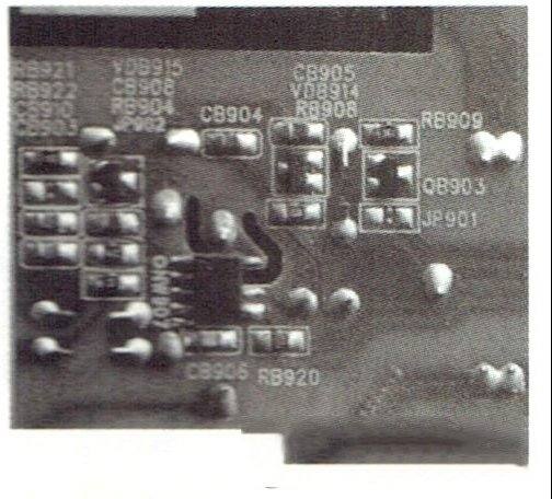

    收到同行送来的故障机壹台康佳LED32MS92C型液晶彩电,三无,指示灯也不亮。拆机检测,开关电源电路无12V及100V电压输出。该机配用KIP+L070E02C1-01型电源、背光二合一板(编号为35016275),其开关电源驱动芯片采用FAN6755,输出100V和12VSB电压,为主板和背光灯电路供电;LED背光灯驱动电路采用OZ9902,将100V电压提升到160V左右,为LED背光灯串供电。该型二合一板用于康佳LED32HS11、LED32MS92C、LED32HS05、LED32IS97N等型液晶彩电中。

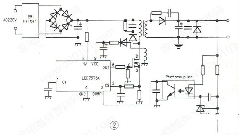

       实测NW907( FAN6755W )各脚电压如下:①脚2V,②脚2.3V,③脚0V,④脚0V,⑤脚2V,⑥脚3V,⑦脚285V,判断NW907损坏。由于FAN6755易损坏,决定换用引脚功能相近的LD7576GS,这两块IC的典型应用电路如图1、图2所示。换上LD7576GS ,拆去NW907的①脚外的VDB915、RB904,如图3所示,通电试机,故障机修到这里,终于修好值得探讨。。
