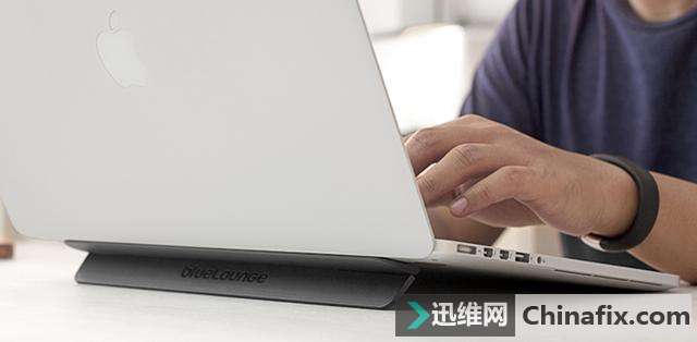

方式1:垫高笔记本
  首先,最简单的方式就是把笔记本四个角的位置或是后方垫高,这是为了给笔记本底部留出较大的空间,大多数笔记本的进风孔都设置在底部,底部空间充足,进风量也自然会变大。

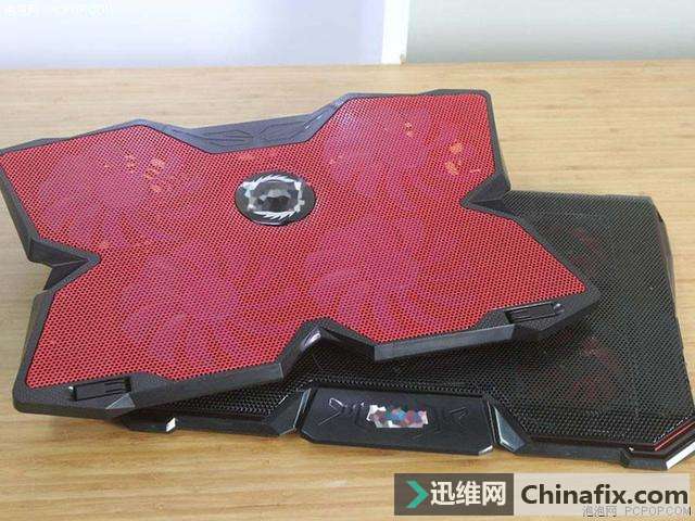

方式2:笔记本散热底座
  散热底座同样是将笔记本撑起一定的高度,不过会配有主动的风扇来加强散热,但整体的散热效果提升的较为有限,更多的还是在外观上博取消费者的眼球。散热底座内置的风扇也会带来噪音,而且还会占用不少空间,因此不是非常建议运用。

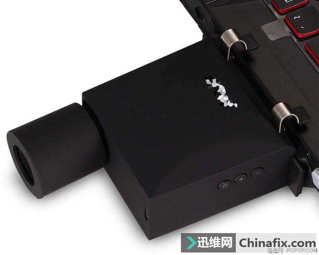

方式3:抽风式散热器
  抽风式的散热器在体积上相比散热底座要小,安装在笔记本的出风口位置进行抽风,它可以加快空气流通速度,直接将内部的热风吸出,散热效果相比底座会好上不少,但是在噪音方面同样不可控,而且还有可能会破坏笔记本风扇,在运用时要谨慎。

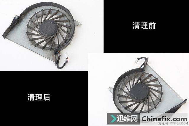

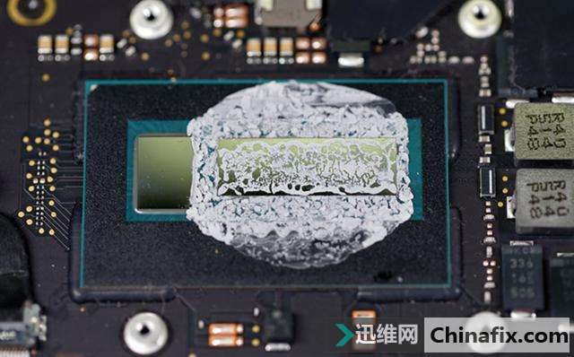

专业操作:拆解清灰换硅脂
  对于一些动手能力较强的用户来说,都会选择拆解清理灰尘,自行更换硅脂的做法。对于运用时间较长的笔记本电脑来说,这个方式能够对散热性能提升不少,由于笔记本的风扇尺寸较小,长时间运用后堆积的灰尘会将风扇内部空隙完全堵住,使空气无法流通;硅脂在长时间运用后也会变干,降低导热效率,这两个问题是导致很多电脑散热水平降低的元凶。
  拆解换硅脂对于一般用户来说难度较大,动手之前建议先找到一些相关型号拆解的资料;如果动手能力较弱,也可以选择第三方的商家来协助,但要注意的是,不要让笔记本离开你的视野,否则它再回来的时候可能就不是你原先的笔记本了。

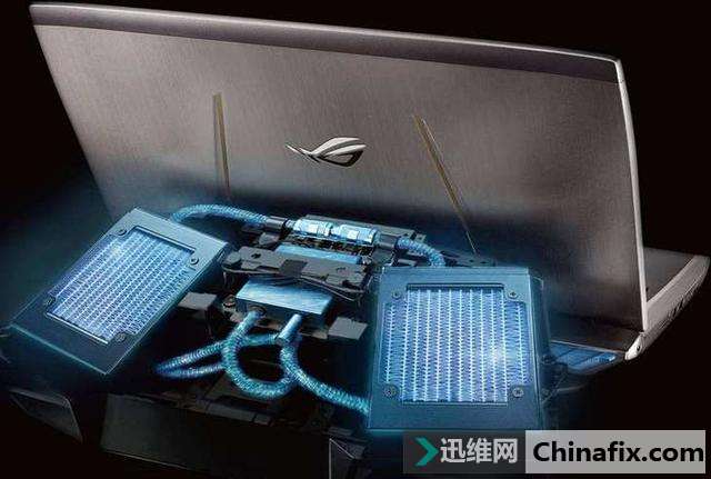

找死操作:水冷改装
图为华硕玩家国度GX700
  对于PC来说,水冷是最顶级的散热方式了,现在仅有极少数的顶级产品采用了水冷散热,对于普通玩家来说,想要通过水冷进行散热只能自行改造,不过这是比较困难的,因为笔记本本身的空间就非常狭小,对于材料的要求也非常苛刻,如果不是极端的发烧友或是专业人士的话,这项操作无异于“找死”,不建议普通用户尝试。虽然水冷散热能够大幅提升散热性能,但需要舍弃的就是便携性了,俗话说鱼与熊掌不可兼得,就是这个道理了。
