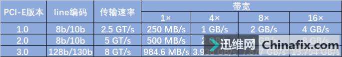

  2003年PCI-E 1.0标准问世,每通道数据速率为250MB/s,传输速率为2.5GT/s。这里要说明一下,传输速率表示为每秒传输量,不是每秒位数,因为传输量包括不提供额外吞吐量的开销位;另外,PCI-E 1.0运用8b/10b的编码方案,直接占用了20%的原始信道带宽,也就是说实际运用的时候带宽是达不到标称值的。
  到了2007年PCI-E 2.0标准诞生,对比PCI-E 1.0他的传输速率提升到5GT/s。PCI-E 2.0标准依然运用8b/10b的编码方案,因此有效传输速率是4GT/s最大传输速率而非5G/s。
  针对前两个版本PCI-E标准中出现的问题,3.0在推迟多次后于2010年推出。最大的改变是PCI-E 3.0将编码方案从之前的8b/10b升级成128b/130b的水平,同时将将带宽开销从20%降低到大约1.54%。所以PCI-E 3.0的8GT/s传输速率比特率有效地提供每通道985MB/s的带宽,性能大幅度提升。这也让高端显卡从中受益,运用3.0标准的PCI-E显卡性能较以往有了显著提升。

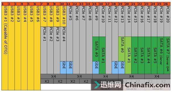

  控制PCI-E本来应该是主板芯片组中的北桥,但是随着处理器将芯片组北桥功能集成在一起,这个工作现在是处理器在控制了。举个栗子,现在多数处理器+主板可以提供最多40条PCI-E 3.0通道(举例:i7-8700K 16条直连处理器,主板PCH芯片提供24条扩展,由DMI 3.0连通到处理器,不过带宽只有PCI-E 4×),这些通道不仅仅要做成PCI-E插槽,别忘记像USB、SATA、网卡、声卡等等也都是要通过PCI-E的通道连接到处理器的,所以即便主板提供了数条PCI-E 8×/16×插槽,也不是所有插槽都可以同时满通道(16×)运行的,有的甚至只有PCI-E 4×的水平,毕竟处理器就提供了20条PCI-E通道,插槽和设备共享这些通道而已。
科普:PCI-E插槽的作用和意义(图3)
  说了这么多,只是希望小伙伴们了解一下PCI-E插槽的作用和意义,尤其是不要让厂商忽悠了非信奉满板插槽就是高端货,毕竟PCI-E的总通道数就那么多,无非是共享通道而已。
