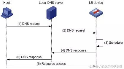

1.Inbound入方向负载均衡
  Inbound负载均衡技术是DNS智能解析的一种,外网用户通过域名访问内部服务器时,Local DNS的地址解析请求到达LB设备,LB根据对Local DNS的就近性探测结果响应一个最优的IP地址,外网用户根据这个最优的IP响应进行对内部服务器的访问。
负载均衡是什么?服务器详解 图4(Inbound链路负载均衡组网图)
负载均衡是什么?服务器详解 图5(入方向负载均衡)
流程简述如下:
(1)外部用户进行资源访问前先进行DNS解析,向其本地DNS服务器发送DNS请求。
(2)本地DNS服务器将DNS请求的源IP地址替换为自己的IP地址,并转发给域名对应的权威服务器——LB device。
(3)LB device根据DNS请求的域名和配置的Inbound链路负载均衡规则进行域名解析。
(4)LB device按照域名解析的结果,将DNS应答发送给本地DNS服务器。
(5)本地DNS服务器将解析结果转发给用户。
(6)用户运用解析结果选择的链路,直接对LB device进行资源访问。
