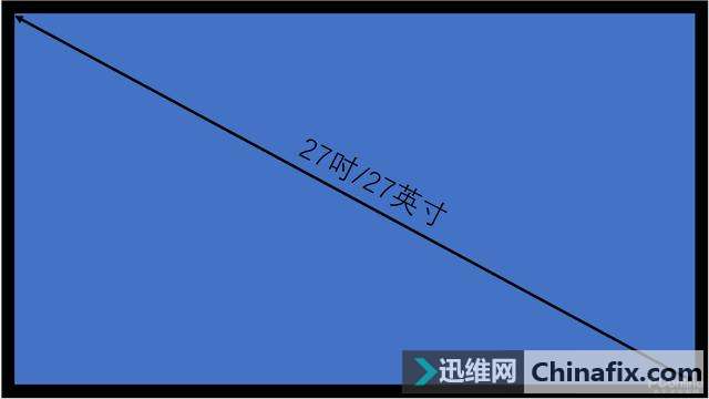

  屏幕的尺寸是以吋/英寸为单位,而且这个是指的是屏幕对角线的长度,所以同尺寸不一样比例的屏幕面积还不一样。还有尺寸单位这个一定不要弄错了,我们很多人在写屏幕尺寸或者在日常口语中习惯用寸,可是这样其实是不合规的,有很多地方就因为商家用“寸”做宣传而导致赔款。

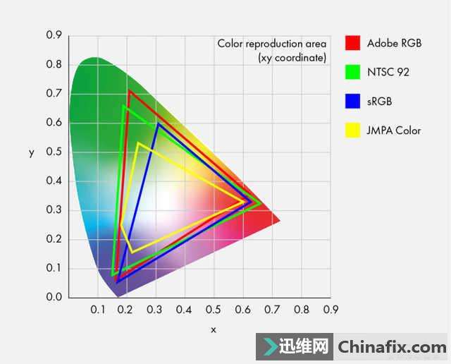

  关于显示器色域,现在的通用的有三个标准:
  1、NTSC,这是美国国家电视标准委员会在1953年定制的标准,作为一种标准,现在已经不太适用于当今的显示器选择了,因此这点几乎可以忽视。
  2、sRGB,这是由微软公司在1997年制定的标准,也是现在最通用的标准。
  3、Adobe RGB,显而易见,这是由Adobe公司在1998年制定的标准,它主要是在sRGB的基础上增加了CMYK色域,也就是改善了对青绿色的覆盖。
  从标准上来讲:Adobe RGB优于sRGB优于NTSC。不过从理论的色域范围上来说Adobe RGB>NTSC>sRGB。
  但是,重要的但是来了,不一样的软件支持不一样的标准,例如:Google的Chrome就只支持sRGB,并且完全没有色彩管理功能;Safari就具备了完整的色彩管理功能;IE同样也仅支持sRGB,但它有部分的色彩管理功能。不过不用担心,我们一般运用的话sRGB标准已经是我们运用的上限,再往上的标准对于我们普通消费者而言没有太大的意义。
  好了,显示器基本三要素讲完了,其实就色域来说,现在的显示器基本都能达到100%sRGB色域覆盖,对于我们日常运用是足够了,如果有专业需要可以另看。我们接下来主要聊一聊大家在选择显示器时比较纠结的尺寸和辨别率该怎么选,而基本这两项可以在很大程度上决定收到其他维修同行的一台显示器的价格。

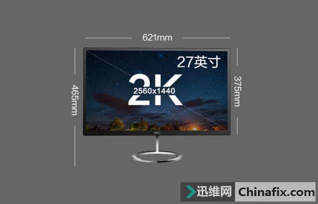

  如果你不想计算,我们这里以收到其他维修同行的一台27吋16:9的显示器为例,外边框宽度为62.1cm,屏幕面板宽度为59.773cmX33.622cm,如果你距离屏幕55厘米左右的样子选27吋显示器会比较合适。

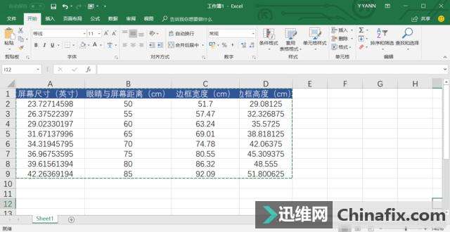

  那具体显示器的尺寸该怎么选呢?奉谨同学收集了办公室很多人面对屏幕的距离,远的有我这样距离80cm的,近的有40cm,多数人距离屏幕在50-70cm那我就以这样的数据为界限说说不一样距离上什么尺寸的显示器比较合适好了。我通过将公式写入EXCEL表格计算得出人眼和屏幕距离(50cm-85cm范围内)比较合适的屏幕尺寸的理论数值。
选择显示器屏幕尺寸建议
与显示器的距离(cm)显示器尺寸(英寸)40cm-55cm20英寸-24英寸55cm-70cm24英寸-27英寸70cm-80cm27英寸-32英寸80cm-100cm34英寸100cm-150cm38英寸150cm及以上土豪,屏幕请往大了买,什么尺寸看着舒服买什么,毕竟你家都这么大了还在意什么尺寸呐
  但是我们这里计算出的数值其实是理论数值,是在放松的情况下一块屏幕能占据我们视野的大小理论值。
  实际的体验中,因为人在观看显示器时是一个动态的过程,而且人在集中注意力阅读观察时视角会缩小,我们只能关心屏幕上很小的一块,特别是在电竞游戏中我们需要快速看到整个屏幕的变化,这也是现在很多电竞选手一直选择24吋电竞显示器的原因。所以这里奉谨给大家给出选择屏幕的参考建议尺寸。当然以上仅仅是建议,可以根据自己的需要调节,毕竟把电影院搬回家都行。

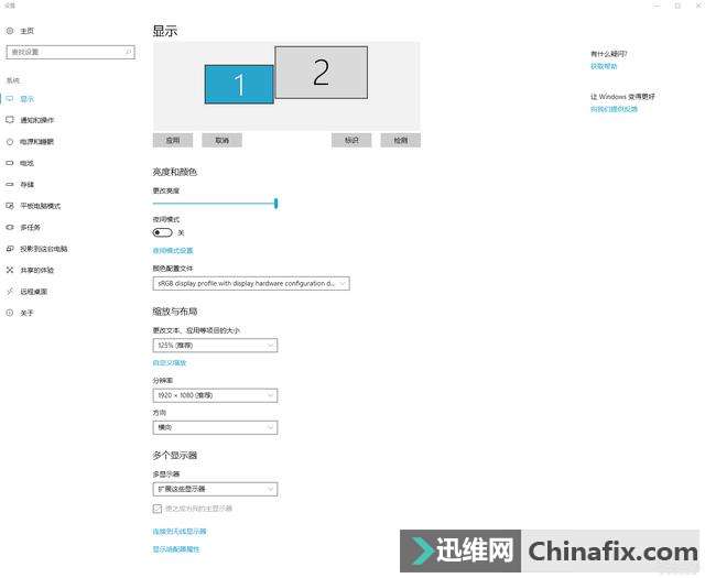

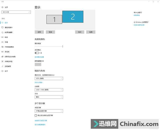

  其实确定好尺寸,辨别率就好定下了,辨别率是根据实际体验而来,现在显示器已经能做到4K的辨别率了,但是辨别率并不是越大越好,而且因为Win系统的关系,部分软件对于显示器的辨别率适配并不友好。
  就拿我现在运用笔记本来说,15.6英寸的笔记本1080P辨别率下我需要开启125%放大,而32吋的2K显示器我运用100%放大效果与笔记本125%放大效果所能感受到的感觉一致。
  体验各种型号,各种尺寸的显示器之后,我仅从我自己的感受上进行推荐建议:24吋及以下尺寸显示器1080P就已经够用,而如果是27吋及以上显示器请选择2K甚至更高辨别率才有好的体验。
