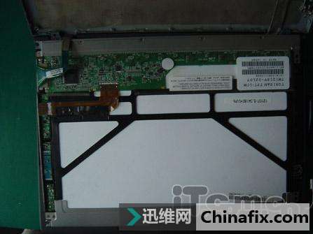

  今客户送修了联想昭阳(LEGEND)S300其故障开机白屏。据客户了解偶尔屏幕会闪动,闪动厉害的时候重起电脑闪动就排除了,觉得不太影响操作所以一直没理它。但是有一天再次开机屏幕就一片空白只听到进入WINDOWS声音,怀疑是什么地方接触的问题。那笔记本开机白屏如何维修呢?
笔记本开机白屏如何维修?笔记本开机白屏的怎么修理(图1)
笔记本开机白屏如何维修?笔记本开机白屏的怎么修理(图2)
  屏幕的四角分别有四个胶粒把螺钉覆盖着,所以拆的时候我们一定要小心看清楚四周是否有螺钉搂着以免损坏外壳,还要注意的是拆外壳时的力度要均匀、手不要压在屏幕上、以免用力过度反而把屏幕弄碎,后果就更加严重。

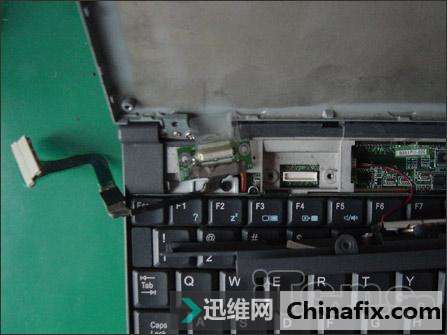

  屏幕正面右边处放置着高压条灯管接口和高压条连接着,若要拆开灯管连接口首先在本子关机的情况下才可动手,因高压条是由主板15-19伏供电上高压条,经过高压线圈后把10伏电压转换为千伏电压点亮灯管,所以高压线圈上也有标签标明:高电压注意(CAUTION:HIGH VOLTAGE)。
笔记本开机白屏如何维修?笔记本开机白屏的怎么修理(图3)
  高压条是由主板15-19伏供电上高压条,经过高压线圈后把10伏电压转换为千伏电压点亮灯管。
笔记本开机白屏如何维修?笔记本开机白屏的怎么修理(图4)

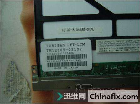

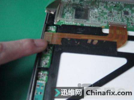

  小心翼翼把灯管接口从高压条上拆出,把屏轻轻放下我们就可以看到屏幕和主板的连接线了。在左下角屏线明显固定的牢固,为了放心我们还是把接口重新连接一次。我们看看屏的型号:(TORISAN-TM121SU-02L07)800*600分辨率现在市场上已经很少见这种接口的低分屏了,2000年这款型号的屏多数用在ACER、LEGEND多款 12寸TFT轻薄本子上,现在笔记本电脑液晶屏主流多数以1024*768 或1400*1024高分屏为主。
笔记本开机白屏如何维修?笔记本开机白屏的怎么修理(图5)
  接口上方还有一根连接线,这连接线是从屏幕电路板输出电压供电到屏幕的分辨模块上,对于屏幕缺色都有可能是分辨模块输出电压所引起。屏幕主板芯片多组电压通过连接线供电到模块上,模块输出稳流电压给以显示晶体管发亮,但是对于白屏一例,分辨模块现电压没输入所以我们可以排除连接线因为松动而产生白屏。
  分辨模块其作用:分辨稳流电压到晶体管供显示屏正常显示颜色。要提到的就是:日常生活中我们经常可以看到液晶屏中有一条或者多条亮线,怀疑屏因为接触问题所产生。导致亮线的原因就是因为晶体管破损而导致出来的,剧烈的撞击使电压不稳定从而把晶体管弄坏。所以笔记本电脑在出厂的时候都要经过几项剧烈撞击测试。这也是对液晶屏测试其中之一了。

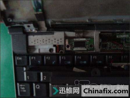

  屏幕连接线接触我们基本上检查、处理过,接着我们再看看主板连接位是否有松动现象,把键盘面盖打开后我们发现液晶屏和主板的连接位还有一块芯片(DS90C313MID)在控制屏幕的稳压作用。屏幕保护或休眠时这芯片会控制电压输入、输出促使屏幕耗电减少(我们在使用本本应该会发现,在使用中的电脑我们只要把屏幕和主机合上屏幕会自动进入休眠而当你再次打开屏幕后会自动亮起来)。

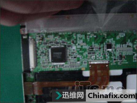

  把所有的接口都重新接好后我们试着再次开机-------开机白屏,故障还是得不到排除,最后我们进行深一步检测电压输入、输出是否正常,把覆盖屏幕电路板上的胶纸弄开后我们可以看到控制屏幕的主芯片(TORISAN-SLA402F4D)四边共168脚,笔记本开机白屏如何维修?造成白屏的凶手会不会是这芯片呢?在没有测试后我们不可以打包票的,接着我们使用仪器对其进行测量。
  首先我们使用万用表测量接口处是否有4组3V以上电压输入以供芯片输出、输入,接着测量芯片四周小电容、二极管是否有电输进,果然如笔者所料屏幕接口处输入电压正常而到芯片的输出端却异常的没电流输出,遇到这样的情况首先我们确定芯片已经是损坏的,所以我们要在相同型号的坏液晶屏找回相同型号的芯片对其进行更换。(这里要注意的是:在使用吹风机对芯片进行加热的时候特别要注意温度的控制,因为芯片下面就是一层层薄薄的液晶膜,所以加热的过程要注意温度调控,高了有可能把背光纸弄伤引起白斑,低了吹不出芯片的同时把芯片引脚弄断)
  更换后把液晶屏再次装回试机,功夫不负有心“芯”人啊!果真白屏的凶手就是(TORISAN-SLA402F4D)这芯片造成的,笔记本开机白屏如何维修的故障已经排除,我们终于可以松了口气了。笔者在这里也说说关于保护液晶屏的一些小知识吧!
