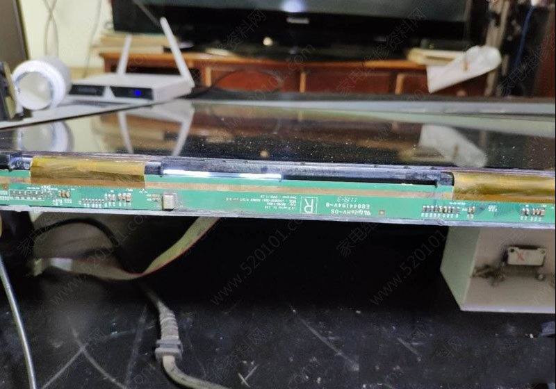

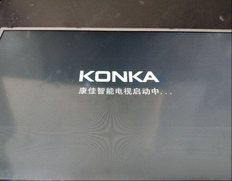

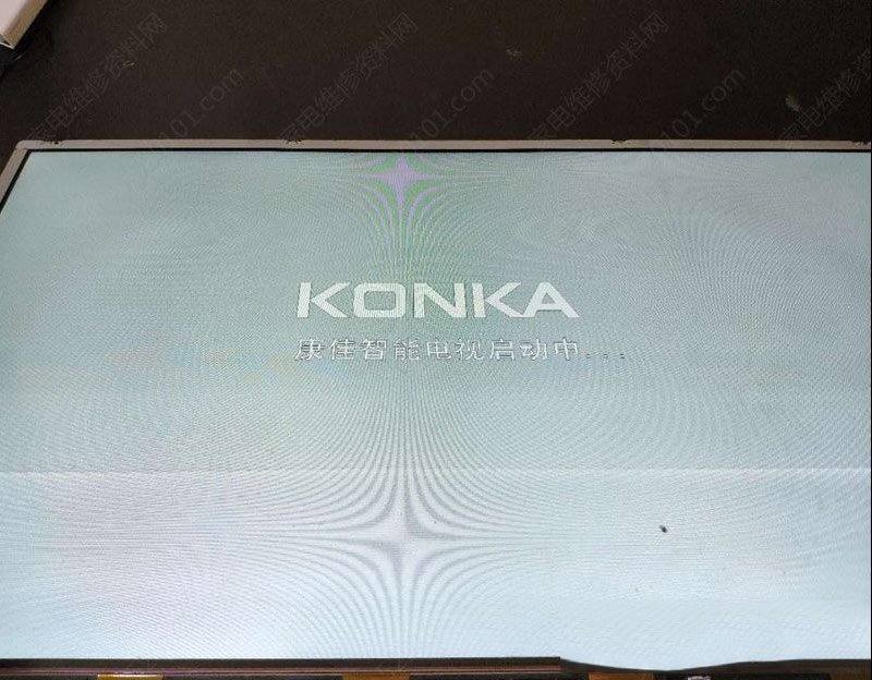

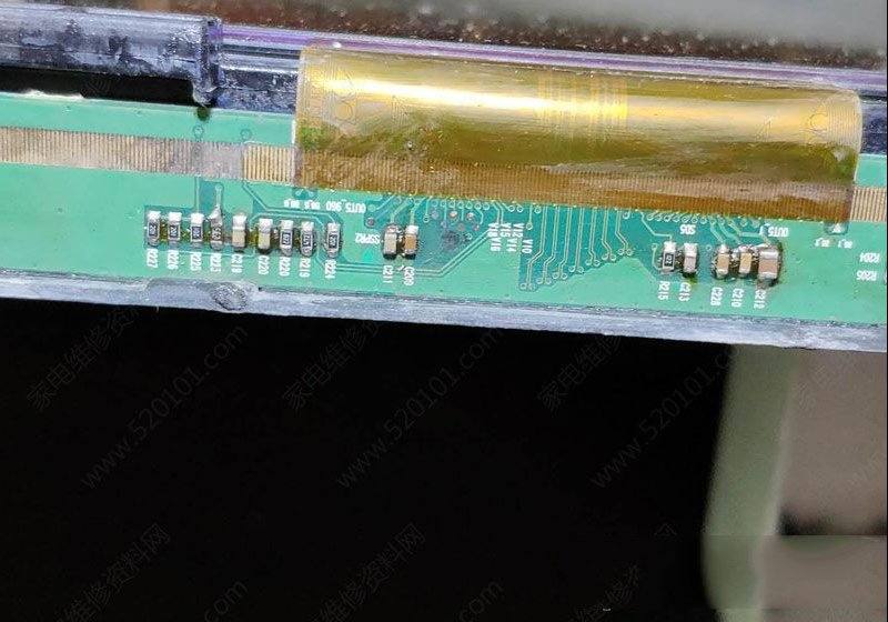

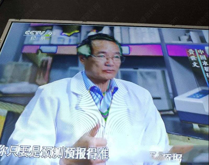

    收到同行送来的故障机壹台康佳LED42IS988PD液晶电视,故障表现为机器严重进水,开机观察了一下现象,发现暗屏背光亮,估计屏幕坏了,后来询问用户说是小孩玩水漏进去的。于是拆屏,打开一看到处腐蚀,还好发现COF处完好无损,于是仔细清洗腐蚀部位,清理干净后万用表测试发现有几个电容短路,后来又发现屏幕左面有6个电阻损坏,编号R240-R245,后来用100欧电阻替换,再仔细检查边板没有坏件后开机,结果出现图片故障表现为,有点像屏线接触不好,也有点像屏参不对,当时以为是逻辑板由于边板短路烧坏了,结果刚好手里有一张,后来换了无效。

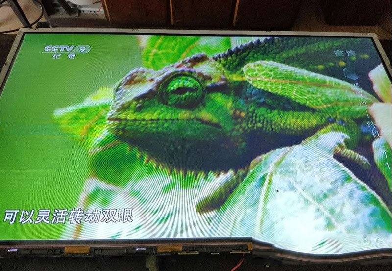

       于是分析,既然电视机是进水那主板可能性不大,也就是屏参不对可以排除,而且从开机屏幕显示的发白KONKA看,应该不是屏参不对,于是再仔细检查边板,结果发现图片中R223电阻有一处铜模腐蚀断,而且这个电阻也开路了,后来换了电阻接上电路板,发现这个电阻一端电压15V,一端电压8V左右,当然换了电阻后电视机开就好了。发这个帖子主要目的是这个电阻坏了的故障表现为对于我们今后判断故障,它有一定的参考价值。其实修理这种进水故障不是太难,只要我们细致一点就可以搞定,我修过多台了,复发的还比较少。
