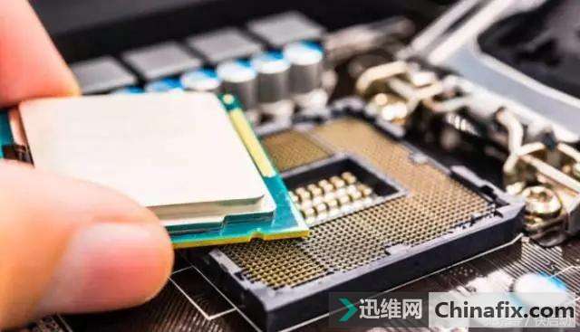

      电脑处理器是一个核心部件,如果电脑处理器出现问题就会造成瘫痪状态,关于这个问题,小编针对电脑处理器问题这个进行了一系列的分析,想要学习的小伙伴一起来瞧瞧吧。
  一种情况是:有用户反映自己的主机不开机,电脑处理器不发热情况却不懂如何处理?在这里快启动小编为大家解答一下此问题造成的原因及处理办法。
  我们知道,电脑在正常运用的时候电脑处理器、显卡还有一些原件会发热,当我们电脑无法启动时,细心的网友会发现一些原件例如处理器不发热了,发生这种情况首先我们可以确定是处理器没有工作造成的,发生此种问题可从以下几个方面进行排查:
  1、处理器破坏,处理器破坏一般都是因为主板供电超出处理器承受的电压而造成的烧毁,这种情况下建议首先把处理器拆下来找一块好的主板进行测验,如果确定处理器已经破坏那么主板一定有问题。这个时候需要主板和处理器一同更换。
  2、主板破坏,一般是主板供电不满足处理器工作条件造成的,这种情况下最好找一块主板检测卡,查看具体问题代码,如果没有主板检测卡就需要找专业人员进行维修了。
  3、BIOS设置错误造成电脑黑屏,此种情况需要在主板上找到清除BIOS的跳线进行BIOS放电清除来恢复默认设置。
  4、BIOS问题,BIOS芯片内的资料遗失造成主板黑屏无法启动,此种情况需要重新刷写BIOS进行修复。
  5、电源问题,电源是整个系统的能量来源,电源问题也会导致整台机器无法正常工作,可以采用替换法进行排除。
