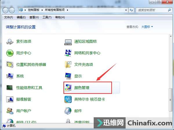

  首先打开控制面板。在控制面板中打开【颜色管理】选项,如图所示。
液晶显示器偏色怎么调 图2

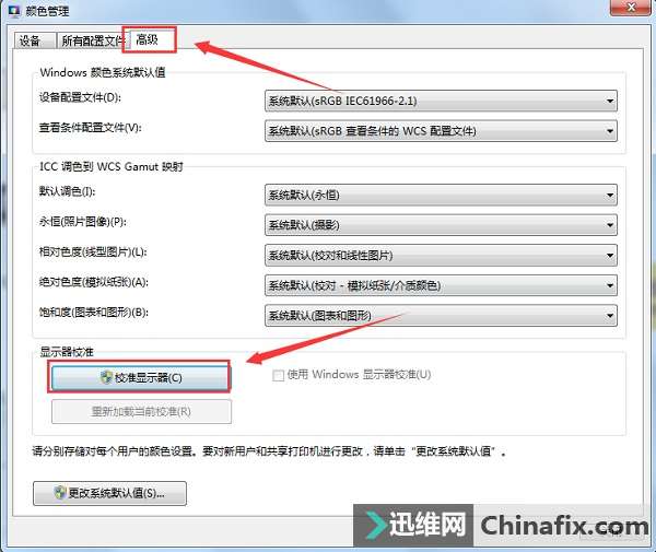

  打开颜色管理之后,切换到高级标签页面。在颜色管理页面高级标签面下面,有一个显示器校准的功能栏,其中有一个校准显示器的功能按钮,点击一下这个按钮开始校正显示器。
液晶显示器偏色怎么调 图3

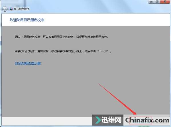

  接下来出现了一个显示颜色校准的界面。​提供了相关介绍信息,看完之后,点击下一步开始校准。
液晶显示器偏色怎么调 图4

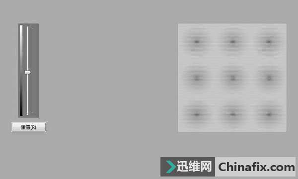

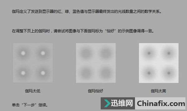

  在进行校色前,需要将显示器设置为出厂默认设置。第一项是伽马值的调节,在调较之前,程序提供了示例图片。用户需要对伽马值进行调节,让页面右边效果预览图片中的图象接近示例图片中正常伽马值图像即可。通过这一设置,使得显示器伽马值、系统伽马值和文件伽马值统一,让显示出来的图像和原始文件一样,减少失真。
  接下来是亮度和对比度调节,与伽马值得调节方法类似,只不过要用显示器的OSD按键进行调节。
液晶显示器偏色怎么调 图5
液晶显示器偏色怎么调 图6
液晶显示器偏色怎么调 图7

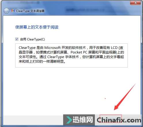

​  当调节完屏幕亮度等设置,又会开始一个文本调谐器的界面,调节一下屏幕的字体使之更适合你观看。​还是同样的仔细观察加下一步。
液晶显示器偏色怎么调 图8
