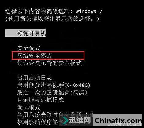

      最近有用户跟小编哭诉说自己遇到麻烦了,由于自己手贱点usb驱动错删了,搞得电脑键盘失灵鼠标都不能用了...那么,电脑usb驱动错删鼠标键盘怎么搞定?遇到错删鼠标键盘后的心情沮丧后悔不已,现在网上又查询不到详细的搞定方式,有的甚至过于专业复杂,今天小编给大家讲一下电脑键盘失灵,鼠标不动的怎么修理。
  其实像这种问题很简单,直接运用u盘启动盘重装系统,如果不想重装系统,在机子有PS/2接口的情况下,直接找个ps/2接口的键盘和鼠标更新驱动就可以了。但是现在一些电脑尤其是品牌机,是没有ps/2接口的,刚好他那台就是,在电脑键盘失灵鼠标都动不了也不重新安装系统的情况下该如何搞定?下面我们来看看两种方式。
  第一种方式:
  1. 强制关闭计算机后再重新启动。
  2. 当看到“请选择要启动的操作系统”消息时,按F8键(或者:在关机状态按电源开关后连续点击F8键),可以进入电脑的“高级启动”项中。
  3. 显示Win 高级选项菜单时,运用箭头键选中“最后一次正确的配置(高级)”,然后按“回车”键。
电脑键盘失灵,鼠标不动怎么修理 图1
  第二种方式:
  1. 强制关闭计算机后再开机按F8键进入。
  2.我们在重新启动或者电脑开机的时候,在进入Win系统启动画面之前按下F8键,会出现系统多操作启动菜单了,有三个版本的安全模式可以选择,大家选择回车就直接进入网络安全模式,不用怀疑,进去后键鼠肯定是能用的,你只需要连接上网,然后用驱动软件在线更新驱动然后重新启动30秒左右就可以了,这时候联网更新驱动就行了这种办法比较麻烦,建议优先采用第一种!如下图所示:
电脑键盘失灵,鼠标不动怎么修理 图2
  上面就是小编总结的电脑键盘失灵、鼠标不动的怎么修理,希望能帮到你。
