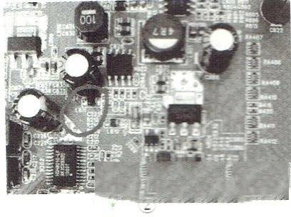

摘要: 收到同行送来的故障机壹台康佳LED5OM6180AF型液晶电视,开机后屏上一直显示“系统正在启动.....如图1所示。根据故障表现为分析,判断主板程序有问题。找到该机程序,解压后存入U盘,再将U盘插入电视机USB口进行升级,升级 ...
    收到同行送来的故障机壹台康佳LED5OM6180AF型液晶电视,开机后屏上一直显示“系统正在启动.....如图1所示。根据故障表现为分析,判断主板程序有问题。找到该机程序,解压后存入U盘,再将U盘插入电视机USB口进行升级,升级完成后,一切正常。半个月后故障复发,怀疑EMMC芯片不良,决定换板维修。
        该机主板型号是35018441(图纸),屏型号是V500HJ1-LE1。购回同型号主板装机试验,喇叭“咔咔”响了几声后便无动静。比较新旧两块主板的主要器件,发现原机主板上电感L811没有安装,而新主板上却安装了电感L811,如图2所示。
        拆下L811试机,喇叭立刻发声,故障机修到这里,终于修好值得探讨。。
        提示:在购买原厂主板时,一是要求主板型号、版本号以及对应的屏型号相同,二是要求上屏电压选择元件及屏地址电阻安装状态一致。
