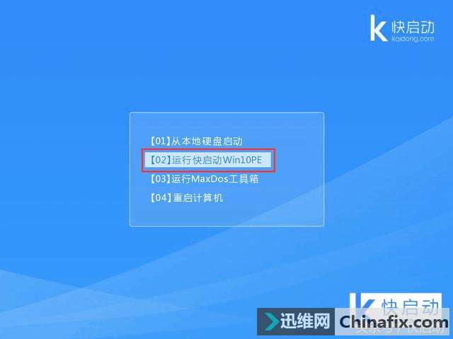

  1.将制作好的快启动u盘插到电脑usb接口上,然后开机,看到logo图标后按一键u盘启动快捷键进入快启动主菜单页面,接着用键盘上的上下键将光标移至“【02】运行快启动Win10PE”并回车确定,如图所示:

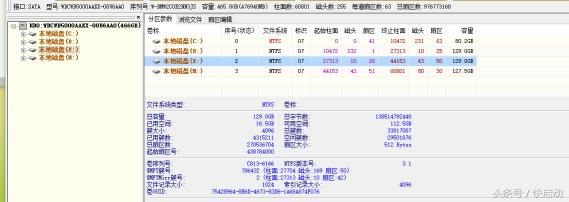

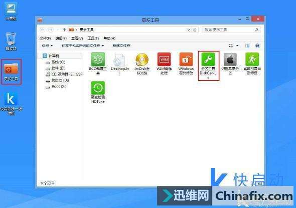

  2.进入到win10pe系统桌面后,双击桌面上的“更多工具” 文件夹,在文件夹中找到并双击“分区工具DiskGenius”图标,打开工具,如图所示:
屏蔽硬盘坏道,解决硬盘故障 图3

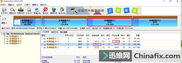

  3.在你打开分区工具DiskGenius之后,先点击栏目上的硬盘,然后右击选择“坏道检测与修复”。
屏蔽硬盘坏道,解决硬盘故障 图4

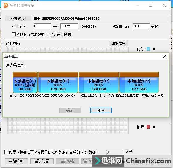

  4.这一步则需要选好你要进行操作的盘符,然后点击”选择硬盘“。
屏蔽硬盘坏道,解决硬盘故障 图5

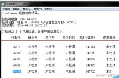

  5.接着点击“开始检测” ,检测完之后,点击“保存报表”,将保存的报表以txt格式,用记事本可以打开。
屏蔽硬盘坏道,解决硬盘故障 图6
  6.从图片中可以看出,这5个硬盘坏道是扩散成一片的,所以,而坏道的起始柱面号是26377为了离分区远一点,去一个前面的数字,26300柱面号!也就是说,柱面号26300之前的分区都是没问题的,而一般情况下,大概131个柱面占1个G的储存空间,所以之前有200个G的好分区!如图,我的硬盘分区时这么调整的,c盘放系统,给50个G!D盘给140多个G。

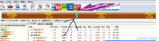

  7.记住、将分区好之后,调整柱面号!方式是在分区上右键单击,调整分区参数,注意,例子中坏道的起始柱面为26377,为了防止坏道扩散,取靠前的数字,26300,坏道末尾柱面号是26696 取一个靠后的柱面号,26790,然后保存!
屏蔽硬盘坏道,解决硬盘故障 图8
  8.如图,大家会发现,调整完的四个分区第二分区和第三分区之间应该有个间隔,这个灰色的间隔其实就是故意空余出来,经过计算的坏道所在的位置,注意,大家平 时不要给这个位置分区,尽管有几个G的储存空间,但是一旦读取,很可能造成坏道扩散,经过隔离的坏道,通常是不会扩散的!
屏蔽硬盘坏道,解决硬盘故障 图9
  9.最后一步,点击保存方案,本例子系统一共分了两个主分区,50个c盘和140g的D盘,逻辑分区E,F两个盘每个盘130个G!大家可以酌情调整!不过千万不要给坏道分区!
