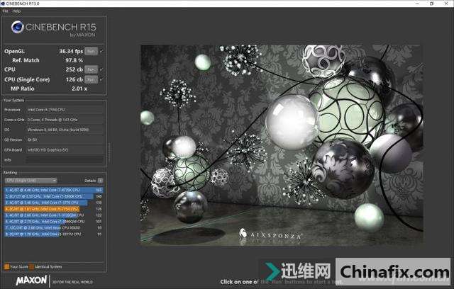

  Cinebench R15是一款专业处理器理论性能测验软件,其测验项目包含单核性能和多核性能,得分越高越好。本文涉及的数据来源于www.notebookcheck.net网站的平均得分(四舍五入取个位成绩),由于不一样型号笔记本受制于散热模块规划和温度/功耗墙的设定,处理器跑分可能存在较大的波动,所以性能对比仅供参考。
  i5-7200U的理论性能
  单核性能:128(100%)
  多核性能:327(100%)

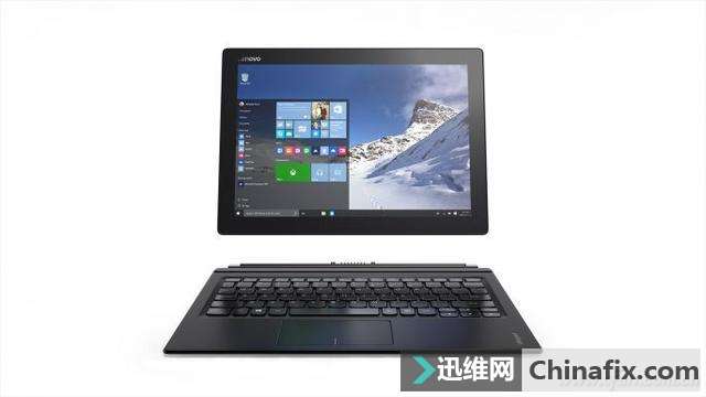

  酷睿M3-6Y30是酷睿M家族中的第二代成员,性能损失较i5-7200U有点多,除非你追求极致轻薄,或是搭载这颗处理器的二合一类产品足够便宜,否则不建议选择。
  最适合酷睿M发挥的就是二合一形态的机器,传统形态笔记本不推荐
