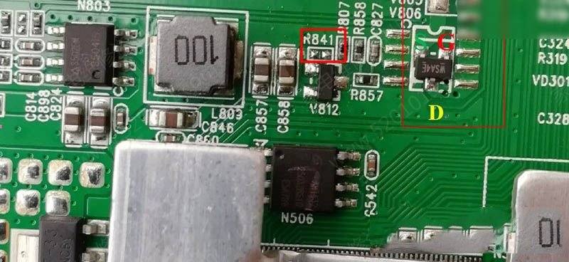

    收到同行送来的故障机壹台康佳LED32F1100CF液晶电视,其主板号为35017517,故障表现为是正常收看中出现不定时的黑屏且无声音。拆盖播放等故障出现时,检测主电源输出正常,待机5VSTB和3.3VSTB正常,主芯片TP_1V2_VDDC正常、POW_ON/OFF电压3.26V(说明主芯片送出了开机信号,主芯片开待机部分电路,工作正常。)
      进一步检测TP_+1V8_DDR2(主芯片内部内存供电)无电压输出,TP_5VA也无电压输出(检查的重点,因先有此电压才会有TP_+1VB_DDR2)顺着线路检测到V806 PMOS管3脚(D漏极无输出)2脚(S源极有5V电压)1脚【(G栅极5V)很明显此脚为高电平时V806工作在截止状态】使TP_5VA无法输出。继续往下查V812三极管NPN型(1脚基极电压只有0.19V)也工作在截止状态无法拉低V806 PMOS管1脚电压。测连在V812基极的电阻R841右端有3.26V(该电压来自主芯片的开机信号POW_ON/OFF)正常,那么为什么V812基极只有0.19V了,只有两个可能,要么V812本身坏,要么R841坏。
        在线测量V812基本正常,在线测R841开始测时有10K多,慢慢变为47.6K很明显不正常(根据以往经验三极管作为开关用途时,基极电阻一般取值在1K-10K),由于一时无法找到图纸,不知道该电阻阻值多大(0402的贴片电阻上面没有数字),于是在整个板上找相似的电路发现三极管基极电阻均为10K,在其它料板上取下一个0603的10K贴片电阻装上,V812基极电压恢复为0.7V此时工作在饱和状态,使V806 PMOS管1脚栅极电压拉低,此时TP_5VA和TP_+1V8_DDR2输出正常,电视机恢复正常。
