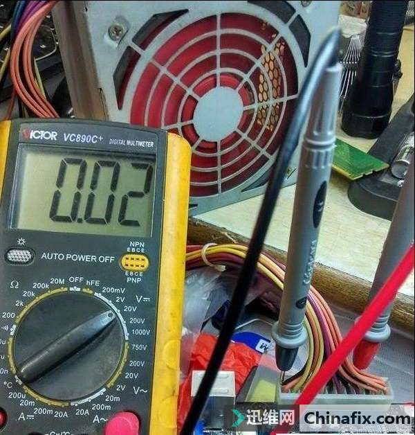

  开始:主板不能加电首先要检查ATX电源是否正常,测量ATX电源紫色线5.1V正常,测量绿色线4.5V正常。将主板上的电池拿下来,检查CMOS电路。测量CMOS跳线脚上的电压3.2V正常,测量南桥外的实时晶振两脚电压0.16V、0.2V正常,测量开机针脚电压3.3V正常,短接开机针脚没有反应。断开电源短接CMOS跳线脚,还原BIOS出厂设置,接上电源触发开机针脚还是没有反应。再测量ATX电源绿色线短接开机针脚,看看电压有没有变化,上图:

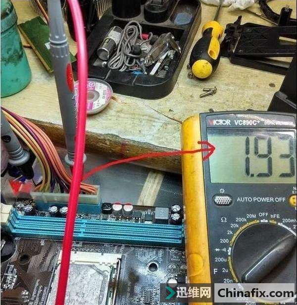

  开机针对脚未短这前是4.5V正常,短接开机针脚后变成了1.93V,如图下:
主板不触发怎么修?威硕A78AM3主板不触发加电开机检修思路 图二
  不正常,断了电源再接电源,绿色线电压又回到了4.5V,再次短接开机针脚,绿色线电压又变回1.93V。嗯嗯!问题就在这里了。短接开机针脚绿色被拉低到1.93V,又不能完全拉低到0V,这种情况有可能是绿色线连到开关三极管这里有问题。没有图纸,接下来就要跑主板绿色线电路了。开始跑线路,跑呀...跑...终于有发现了,跑到主板的背面发现有一小段线路发霉了,测量两端线路发现这里断线了,实图如下:

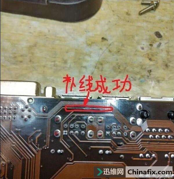

  哈哈!问题就是这里了,接下来就是喜刷刷,然后就是补线了。补好线测量过线通了,实图如下:
主板不触发怎么修?威硕A78AM3主板不触发加电开机检修思路 图四
  接上电源,短接开机针脚,嗯嗯,ATX电源绿色线被拉低到0V了,ATX电源启动了。

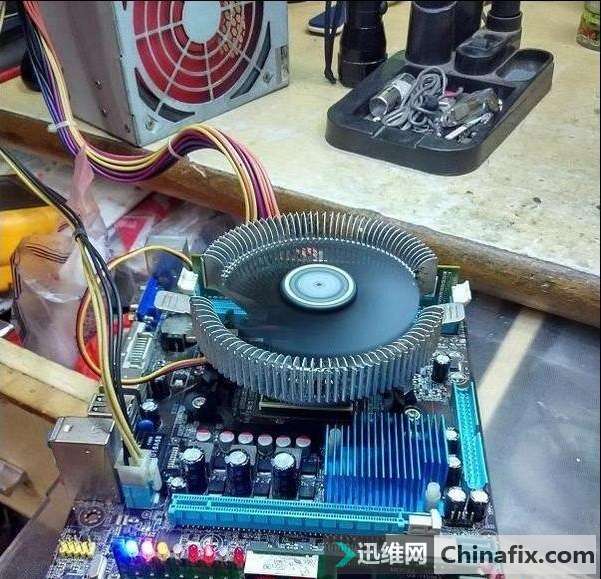

  断开电源,装好内存,装上散热器,加上检测卡,短接开机针脚,正常开机起启动,开始跑码了。装好机,开机一切正常了。
主板不触发怎么修?威硕A78AM3主板不触发加电开机检修思路 图六
