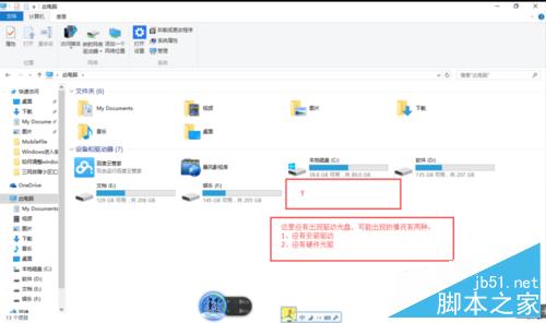

  1、能通过软件解决的方法,就优先尝试。首先进入系统后,找到“我的电脑”并双击,打开之后,找到光驱所在驱动盘符点击右键,在弹出的菜单中,选中“弹出”,再次观察光驱,是否有弹出来。

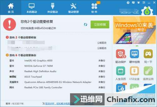

  2、结果发现我的电脑中没有驱动盘,出现这样的情况只有两种:
  1、没有安装驱动
  2、没有硬件光驱
  【怎么修理】
  更新电脑驱动,尝试修复驱动,如果有硬件存在,工具可自行修复。如果检测和修复后,仍旧不出现,就可以推断该电脑无光驱硬件。
  修复后再次执行“弹出”操作,成功开启光驱。

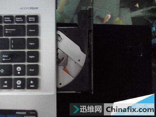

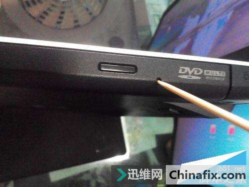

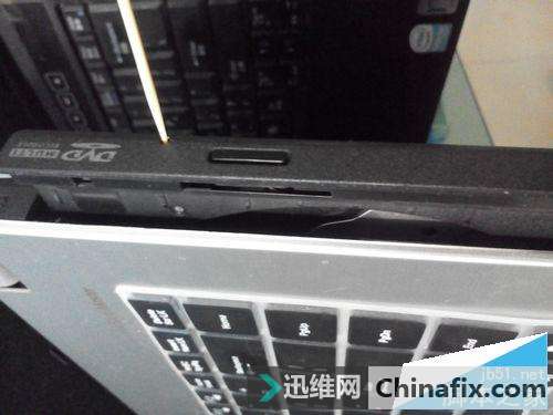

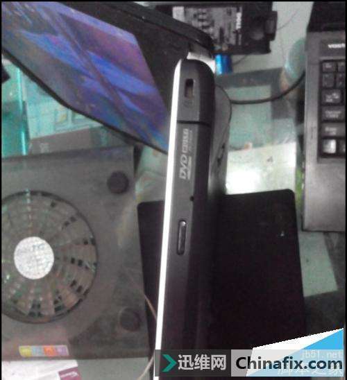

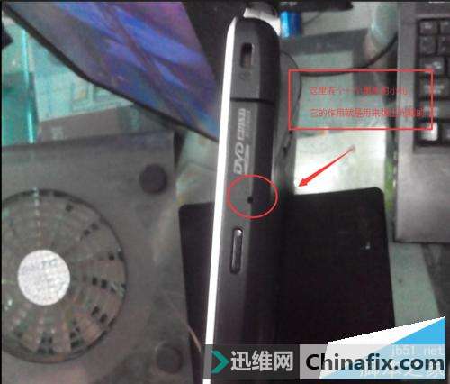

  这里还有一种强制开启光驱的方法。每一个光驱硬件都有一个黑色的小孔,这个小孔的作用就是在非通电情况下,采用物理的方法弹出光驱。需要找到光驱旁边的一个小孔,戳一下,即可打开。
  用事先准备好的“牙签”或者其他针状物,用来插入黑色小孔,使其强制打开光驱。具体方法就是用“牙签”朝黑色小孔,用力往里戳,光驱会自动弹出来。
  如果“戳一下”没有反应,就需要怀疑是光驱的内部硬件故障,建议更换。

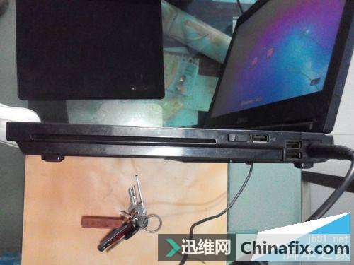

  有些笔记本电脑,采用吸入式光驱,这类光驱属于弹出光驱的,要取出里面的光盘,可以利用第一步的“弹出”,或者对着光盘所在位置,往里推,光盘就出来了。
