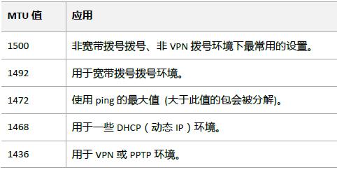

  找寻最佳的MTU值是一个反复试验的过程,可以尝试从最大值(1500)慢慢减少MTU 值,直到上网问题得到搞定,建议修改范围1400~1500。设置多大的MTU值取决于你的上网方式,不一样的上网方式支持不一样的MTU。以下MTU值或许能直接搞定一些由MTU值引起的问题:
请看这里:部分网站打不开、上网速度慢的怎么修理 图
