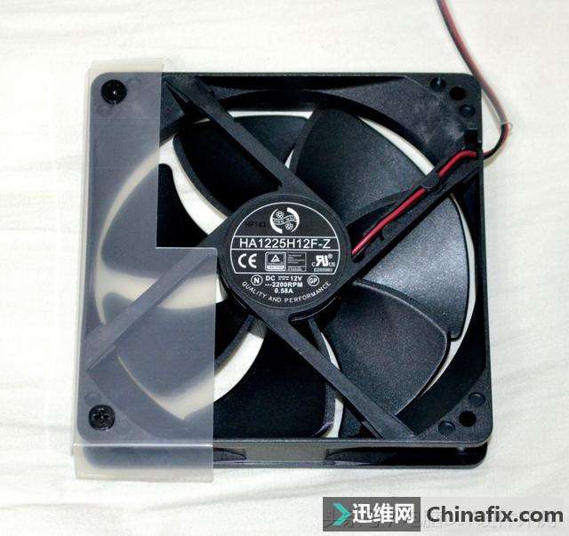

  在风扇上运用鸿华FDB轴承扇 型号为:HA1225H12F-Z,直径120mm、12V/0.58A、,最高转速2200rpm,提供良好的散热与低噪音的环境。

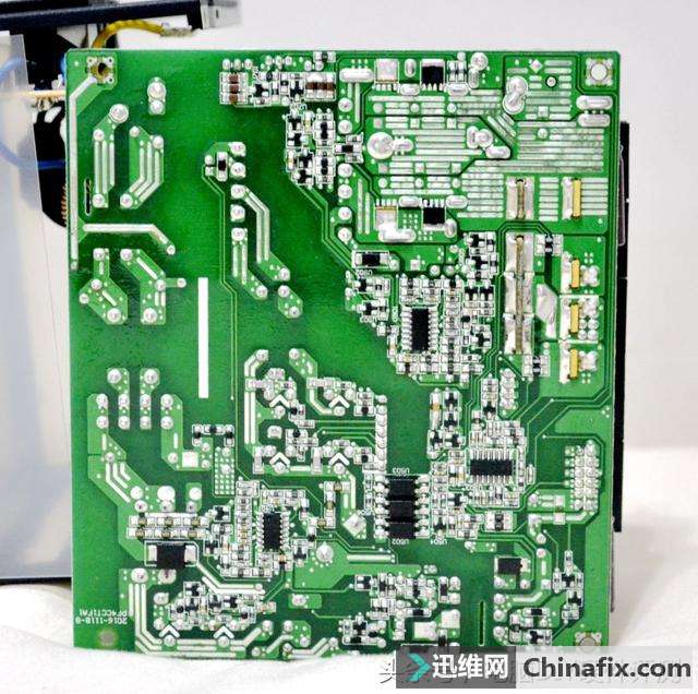

  PCB背面一览。做工也是十分的整齐,完全没有运用飞线,甚至没看到显著焊歪的原件或显著分配不均的用锡,看了赏心悦目。

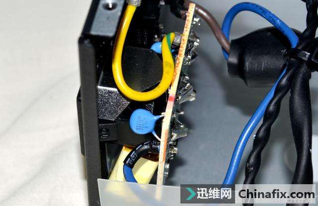

  一级EMI Filter规划在IEC Inlet后方,包含一个X电容与两个Y电容。

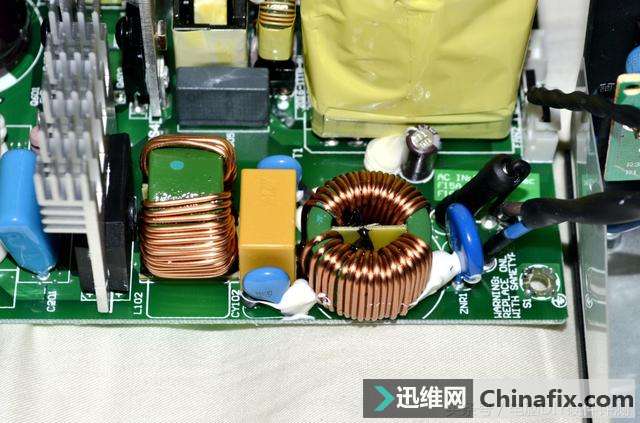

  二级EMI Filter ;包含一个MOV、两个电感、一个X电容以及两个Y电容。并且Y电容上都有套上磁珠;一旁被以黑色热缩套管包覆的保险丝以直立式安装。

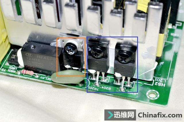

  而Relay与NTC也放置在附近,以抑制Inrush Current,同样在这款产品上有一并放进去。身为一颗高阶电源,这两个元件可以说是几乎不会缺席的。BULK电容(APFC主电容)采用日本化工(Nippon Chemi-Con) KMR系列的电容,参数为400V/390uf 105度C

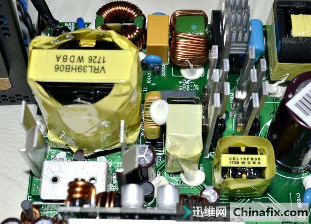

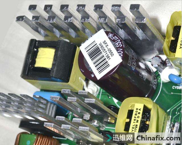

  主变压器与辅助变压器特写。
电脑电源内部构造实解:海韵FOCUS+550W 图15

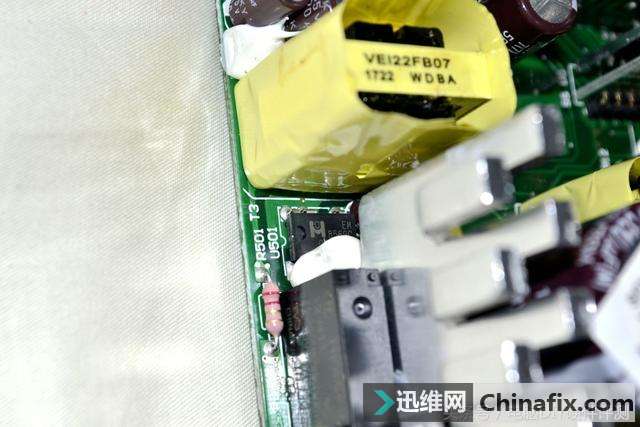

  +5VSB采用杰力科技(Excelliance MOS)的EM8569C,该IC就整合controller与MOSFET的功能

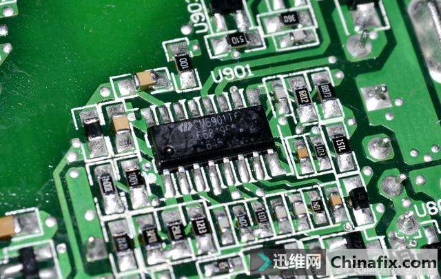

  虹冠CM6901T6X SLS(整合LLC/SRC+SR同步整流)IC 位于PCB背面,现在几乎大部分LLC/SRC架构的电源都运用该方案,十分常见。

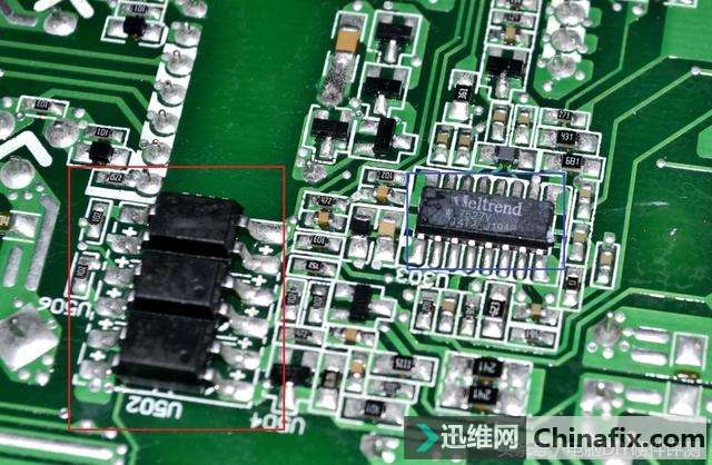

  保护监控IC采用伟诠电子(Weltrend)WT7527V(如篮框处),提供OVP/UVP/OCP/SCP保护机制,并且接收来自主机板的PS-ON讯号并吐出PG讯号以启动系统;一旁红框处为三枚光耦合器,将高低压处的电路进行隔离,避免发生异常时高压区的电力流进低压区,造成更大的损毁。

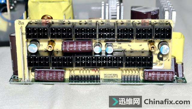

  模块接线板上亦有放上电容来增进输出质量;不论固态还是电解电容,厂牌都是由日本化工NCC所提供;电解方面采用KZE系列的品种,固态方面则是采用PSF、PSE系列的品种。
