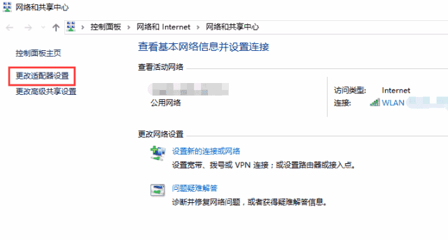

手动修改电脑的IP地址
  ①打开“网络和共享中心”—“更改设配器设置”—右键点击“WLAN”或“以太网”(本地连接)—选择“属性”—双击“Internet 协议(TCP/IPv4)”;
  ②假如你家的路由器管理IP是192.168.0.1,那么你可以将IP地址设置为192.168.0.XX,XX可以是2~254中的任意一个数,然后点击确定即可。当然,有些路由器默认开启的IP地址池是100以后,所以建议XX运用100+的数。

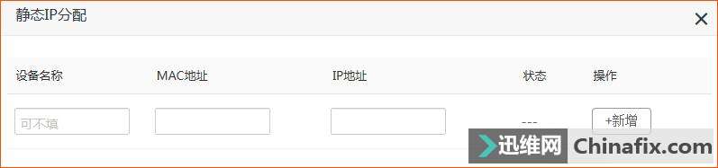

  这里顺便说一下,为了避免IP地址冲突,你也可以运用“静态IP地址分配”功能,将局域网内的所有设备都绑定一个固定的IP地址,这样就不怕发生IP冲突的情况咯。
