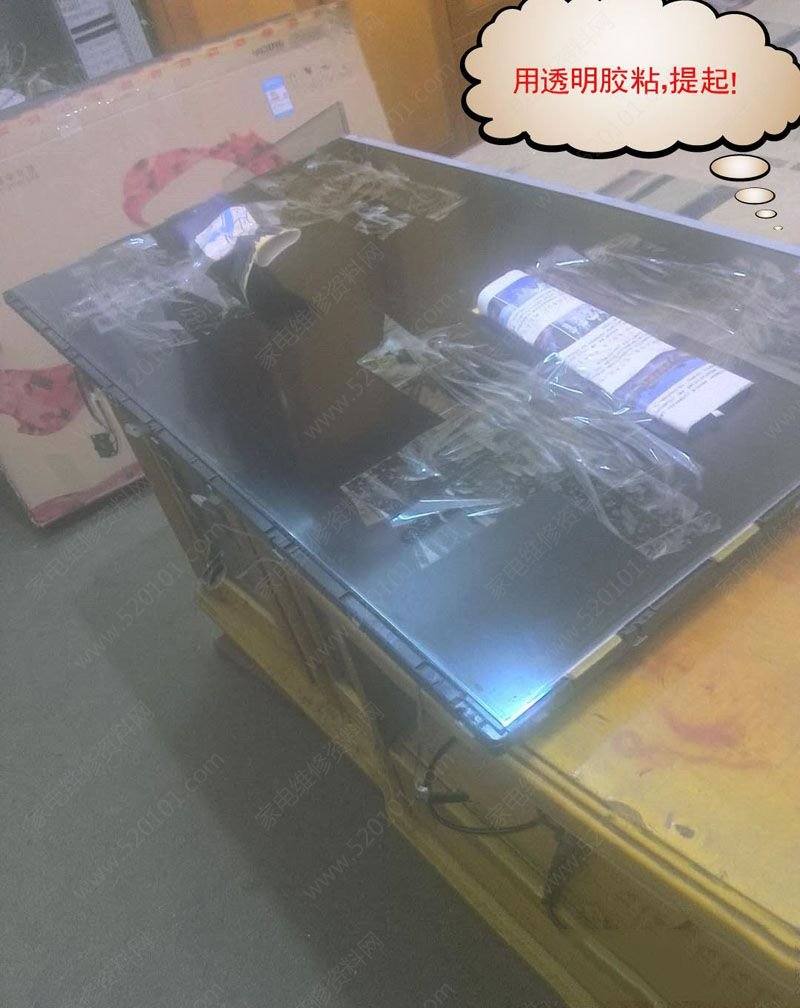

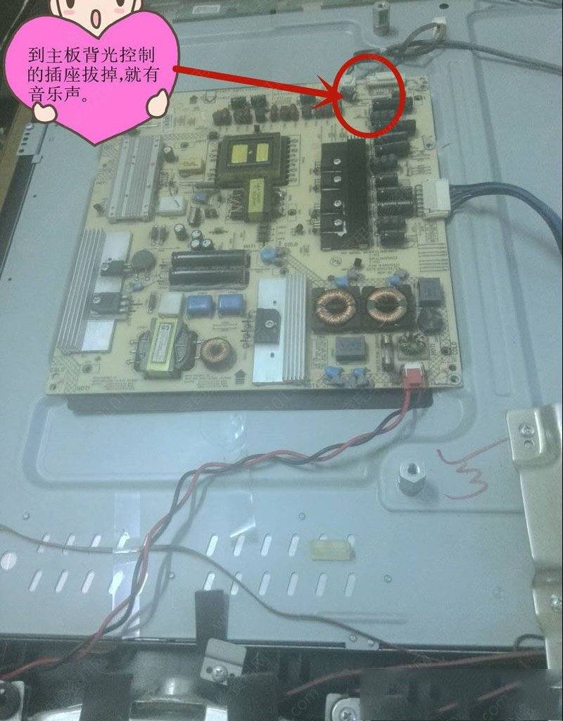

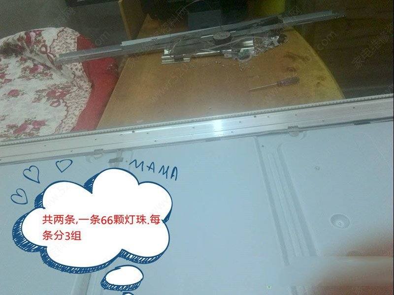

    收到同行送来的故障机壹台康佳LED421S97N液晶电视,故障表现为是开机背光一闪,就灭。该机电源背光二合一板34007562(图纸),电容不鼓包,稳压电源5V、12V都正常。拔掉背光控制插座开机有音乐声,估计背光保护了,用背光测试仪,检测每组都亮,电压显示61.2V共6组,其中有一组电压64.2V,估计灯条问题,果断拆屏。检测发现只有一颗灯珠不亮。此机共2条灯条,一条66颗灯珠,共计132颗。立式粘在不锈钢板上。

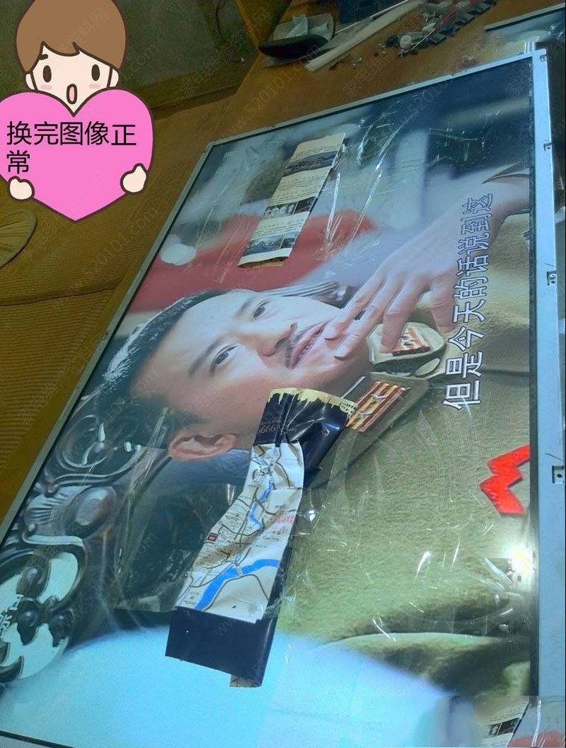

        为了耐用,跟客户商量决定两条都换新的,某宝到货,装机试机用万能遥控调背光,被用户调到顶150,退回到60亮度正常,工作几个小时再也不烫,交付使用。
