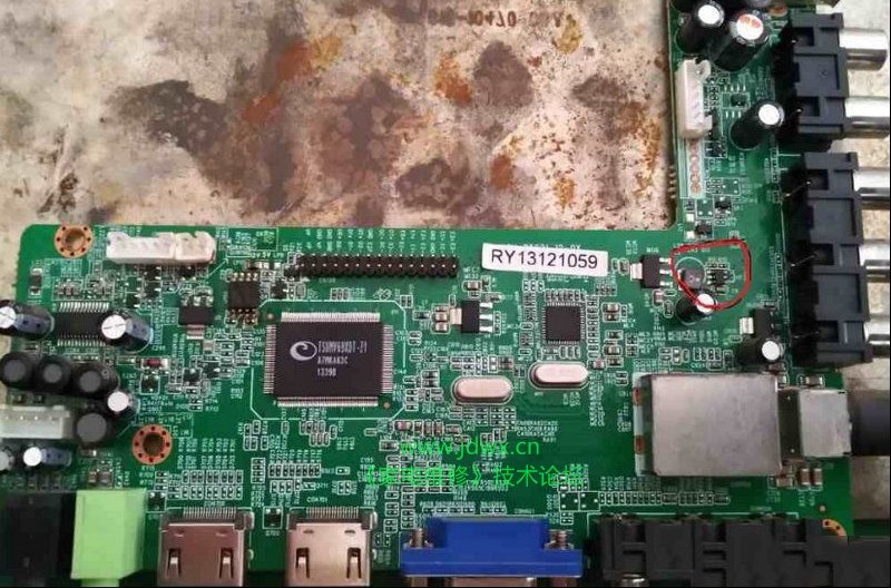

摘要: 收到同行送来的故障机壹台清华同方LE-50TL5500液晶电视,故障表现为是通电按电源开关电源指示灯亮蓝灯(正常红灯,按开机键转蓝灯),但是不能开机,拆开机器测电源12V(电源板只有一组12V)和主板12V、5V、3.3V、1.8V正 ...

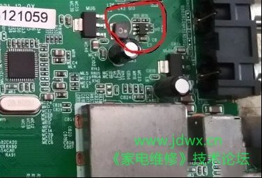

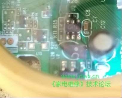

    收到同行送来的故障机壹台清华同方LE-50TL5500液晶电视,故障表现为是通电按电源开关电源指示灯亮蓝灯(正常红灯,按开机键转蓝灯),但是不能开机,拆开机器测电源12V(电源板只有一组12V)和主板12V、5V、3.3V、1.8V正常,但是1.2V没有。1.2V是由一个5脚小IC芯片产生的,此芯片的丝印为BQ=H07,确定为此IC损坏,更换后故障机修到这里,终于修好值得探讨。。此5脚小IC芯片(BQ=H07)和GH7L GG1Q互换通用。
