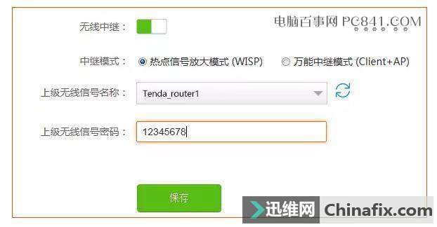

  3、进入路由器界面后,点击【无线设置】——【无线中继】工作模式选择WISP或Client+AP,根据自己的需求选择相应模式。然后选择上级路由的WiFi信号后,输入上级路由的WiFi密码,点击【保存】。

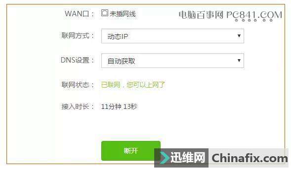

  4、点击保存后,自动重启,待重启完毕后,进入【外网设置】检查联网状态,如果显示“已联网”则表示旧路由已经成功跟主路由连接成功。

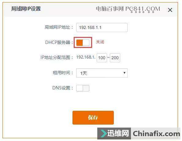

  1、通旧路由的电源,用手机或电脑连接旧路由器的WiFi。
  2、登录旧路由器的设置界面,点击【系统设置】——【局域网IP设置】——修改路由器的管理IP地址,关闭DHCP服务器,然后保存即可。
旧路由器不要急着扔 用来扩展WiFi信号或当交换机很实用 图
  3、最后,将旧路由的LAN口(注意不是WAN口)与主路由的LAN口连接起来即可,此时旧路由的其他LAN口就可以用来连接电脑等设备啦!
