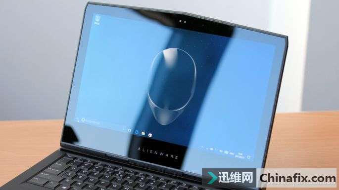

      细心童鞋不难发现,如今笔记本屏幕存在两种结构,其一是LCD直接裸露,另一种则是LCD表面覆盖一层保护玻璃,看起来显得更加“高大上”。那么,两种结构的笔记本屏幕都有哪些优势和劣势呢?我们在选购笔记本时又应该如何取舍呢?

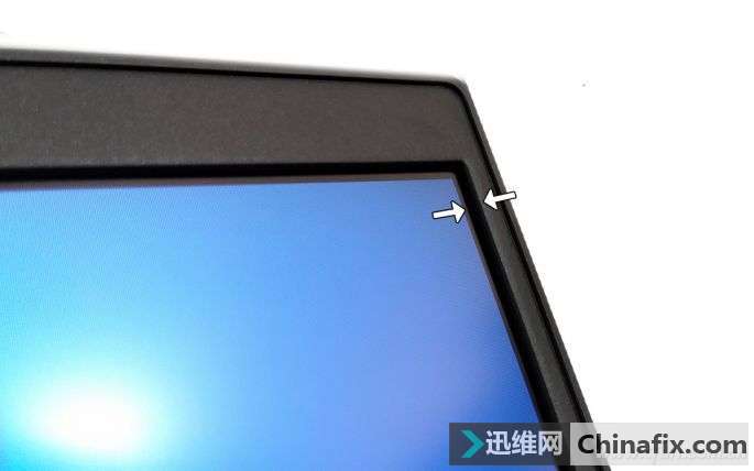

  从结构来说,常见的笔记本LCD屏幕主要是由金属加固基板(可选,如果有按压A面屏幕不会出现水波纹)、背光源(LED灯)、偏光板、玻璃基板液晶体、微彩色膜、塑料基板(含公共电极)和偏振膜组成。如果大家仔细观察笔记本的B面,会发现屏幕和边框并不在一个水平面上,屏幕部分较边框的高度要略有下凹。

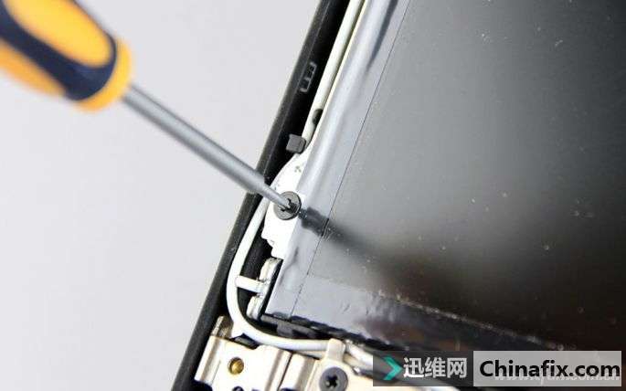

  这种LCD直接裸露的设计就属于笔记本的“传统屏幕”,优势是隶属于“雾面屏”阵营,可最大限度规避屏幕反光问题。同时,LCD屏幕自带的塑料基板具备一定的韧性,当笔记本遭遇磕碰或跌落等状况时不容易碎裂,通常只有不小心坐在笔记本上才能“压裂”屏幕。

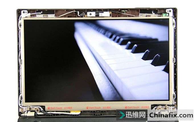

  “传统屏幕”的另一大优势就是具备可简易升级的潜力。这类笔记本的边框都是可拆卸的结构,屏幕模组通过螺丝固定。如果你的笔记本标配TN屏,或是色域较低的IPS屏,我们可以自行在网上购买高色域的IPS屏幕替换升级。
