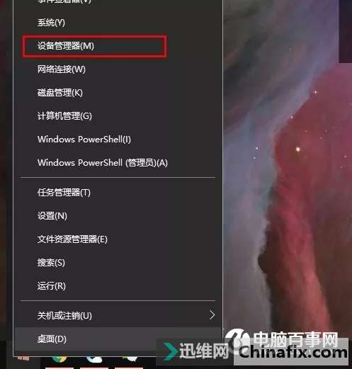

  1、首先在Win10左下角的“开始菜单”图标中鼠标右键,在弹出的菜单中点击“设备管理器”。

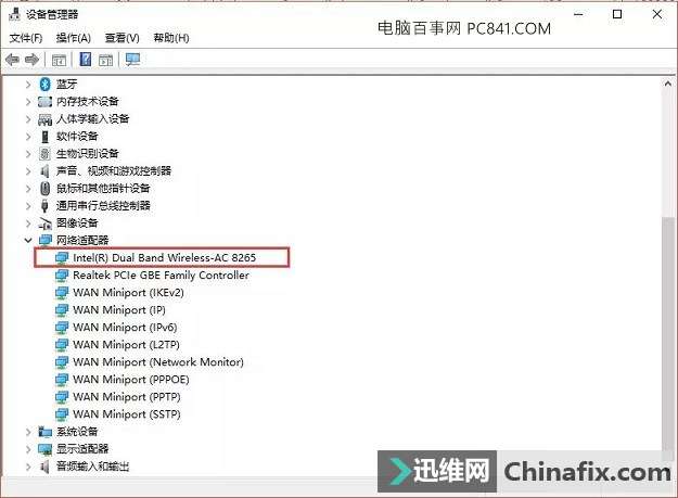

  2、在设备管理器中点击“网络适配器”展开,然后找到无线网卡,一般含有“Wireless”等字样,然后双击无线网卡打开其属性。

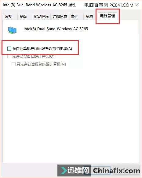

  3、接下来在新打开的属性栏中点击切换到“电源管理”选项卡,取消勾选“允许计算机关闭此设备以节约电源”,并点击确定。
  这样,Win10系统就不会无故断开网络连接,导致掉线了。

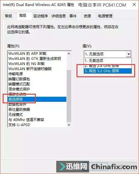

  4、如果你连接WiFi经常遇到网络卡顿的问题,有可能是处于2.4GHz频段,频段拥挤,设备干扰较多,网络体验较差。针对具备2.4G/5G双频无线功能的设备,我们可以将设备的设置为有线连接至5GHz频段。
  在无线网卡属性中点击“高级”选项卡,在“属性”栏中下拉找到“首选频段”属性,点击并在右侧“值”栏中点击选择“3.首选 5.2GHz 频带”,点击确定即可。
  注:老款笔记本不支持双频Wifi,因此找不到双频设置,只有一些新笔记本才支持。

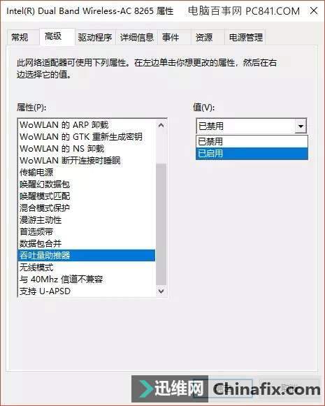

  5、此外,如果有小伙伴发现局域网下传输文件较慢,这也有可能是系统设置的问题。
  可以在无线网卡属性-“高级”选项卡下,在“属性栏”中找到“吞吐量助推器”,修改右侧值为“已启用”,这样局域网下数据传输性能将得到提高。
