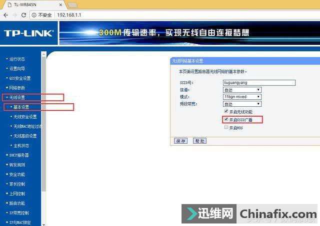

怎么防止被蹭网? 图
  第一招,隐藏无线WiFi。你可以进入路由器设置中把无线WiFi名称隐藏掉,这样其他人就无法直接发现它了。具体的操作步骤为:打开浏览器,输入路由器的登录管理IP地址192.168.1.1;登录路由器的账号密码,登录成功之后,点击路由设置;然后点击取消勾选“开启无线广播”,点击保存并重新启动路由器,那些没有连接过此网络的无线设备就再搜索不到你设置的无线WiFi了。
怎么防止被蹭网? 图
  不过需要注意的是,隐藏无线WiFi名称后,新设备连接需要手动输入路由器无线WiFi名称和密码。另外,建议把路由器的PIN码连接功能关闭,这样蹭网的人就无从下手了。
