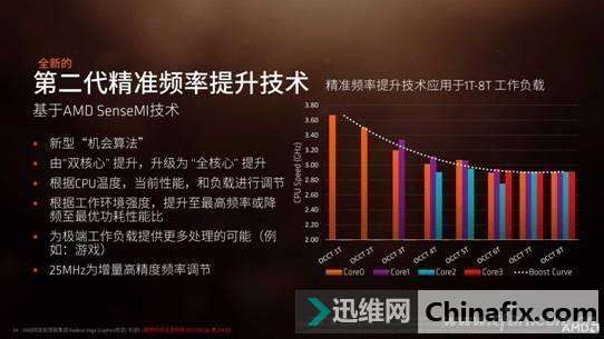

加速频率作用是什么
  无论是英特尔还是AMD,叫睿频(Turbo Boost)还是精准加速频率(Pricision Boost)其实都是一个意思,动态加速频率。这个加速频率主要就是影响单一核心性能的。
高端低端处理器都一样 加速频率最重要!(图1)
  首先,加速频率可以提升单核/双核心运算能力,尤其是那些不能充分利用多核心的软件上,必须依靠高频提升运算效率。其次,超线程起不到作用的地方就要靠最原始暴力的方式来达到目的,加速频率应运而生。所以可以看到,入门级处理器可以没有超线程、核心数量少,但是不会没有加速频率。
高端低端处理器都一样 加速频率最重要!(图2)
  其实,加速频率更像是一个不需要人工干预的“超频”动作,用户也不用自己进BIOS调整电压、频率、倍频什么的,运算需要来了,处理器就会自动判断是否需要加速频率,而且是在热功耗规划的允许范围内进行动态调节,甚至是在特定情况下关闭闲置的核心!

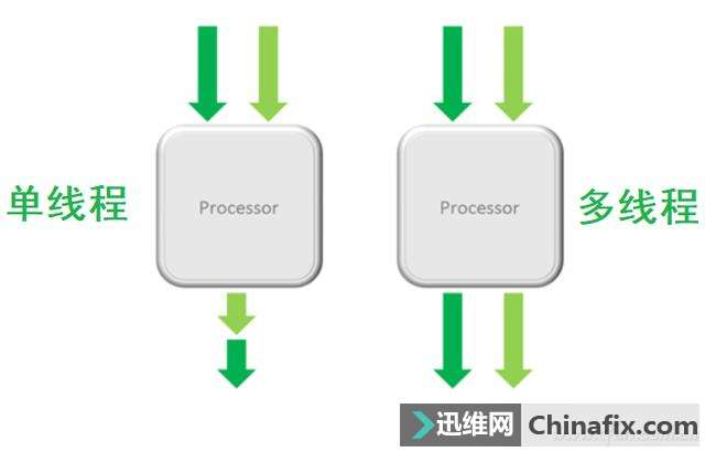

超线程可不是加速频率
  有很多小伙伴很容易混淆加速频率和超线程,其实这是两个不一样的技术。超线程技术(Hyper-Threading,简称HT),最早出现在2002年的Pentium 4上,它是利用特殊的硬件指令,把两个逻辑内核模拟成两个物理芯片,让单个处理器都能运用线程级并行计算,进而兼容多线程操作系统和软件,减少了处理器的闲置时间,提升处理器的运行效率。不过,这个技术可不像加速频率那样在任何一个处理器上出现,入门级的产品比如奔腾系列很多型号都没有。
