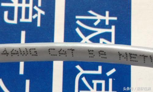

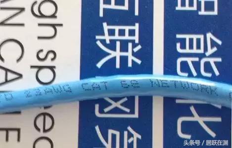

  在网线绝缘皮上,都会有一串黑色的英文,这其中的关键字,透漏着网线的属性。
  超五类网线,会有CAT 5e的字样;超六类网线,写着CAT 6e。五类线就是CAT 5,六类线就是CAT 6,此外还有CAT3(三类网线)在市场上流通。

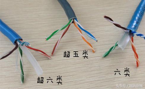

  剥开网线的绝缘皮,可以看到网线里面有8根小线,每2根缠绕在一起,组成一对,共4对——这就是“双绞线”名称的由来。

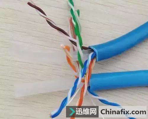

  超五类网线的4对双绞线,直接包裹在绝缘皮内;超六类网线,在绝缘皮套的中间加入了一个十字骨架,每对双绞线都被固定在十字骨架的凹槽内。
超六类网线的骨架
  十字骨架的作用是拉开每对双绞线之间的距离,减少彼此之间的信号干扰。现在也有不实用十字骨架的超六类网线,但失去了骨架提供的抗干扰功能后,再想达到超六类网线的传输性能,就需要提升工艺和材质,在造价上便有所提升。
