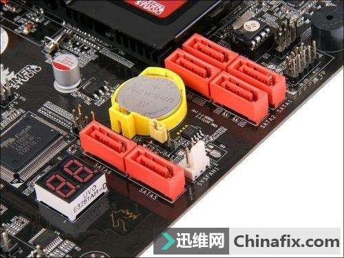

怎么判断主板好坏? 图1
  开电脑店搞维修,碰到最多的是蓝屏和不开机,在这里教大家怎么判断主板好坏,在碰到不开机的时候,首先看看CPU风扇和电源风扇有没有一直转,转速是不是正常,有没有报警声,如果都正常,可以拔掉所有的内存再开机看有没有报警声(主板必须要插上蜂鸣器)如果没有报警声基本可以判断主板坏了,成功率几乎100%。

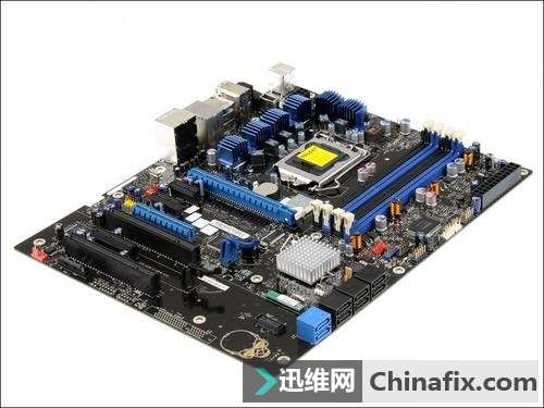

怎么判断主板好坏? 图2
  对于蓝屏,相信大家都比较了解了,不外乎主板,内存,硬盘和显卡,内存硬盘引起的蓝屏一般比较好判断,用ghost安装光盘自带的软件测试一下就可以了,一般ghost光盘都带的,显卡导致的蓝屏很少,一般均为花屏或者点不亮,这里要说一下比较容易误判的是主板引起的蓝屏故障,由主板引起的蓝屏故障比较特殊,通常是时好时坏,时间不定,有时蓝屏代码会提示硬盘和内存问题导致误判,特别是AMD平台的电脑,intel平台的主板导致蓝屏比较少见。

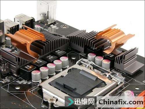

怎么判断主板好坏? 图3

  检测主板有没有坏的方法,本来就是判定电脑故障的流程,叫排除法;而判定某一配件有无故障,可以用替换法。至于蓝屏,原因就多了,可以是因为硬件引起的蓝屏(如硬件损坏或接触不良等等),也可以是因为软件引起的蓝屏(如软件冲突或驱动不匹配等等),有时还会因为BIOS的设置引起的蓝屏,比如安装或运行原版xp时,如果没有把硬盘的ACHI设置为IDE ,就会引起蓝屏重启(原版系统不带驱动);其实像电脑蓝屏这种故障,是最不好判定的故障之一。另外,电脑电源的故障(如功率不足或输出电压不稳等等)有时也会引起电脑不开机或蓝屏。
