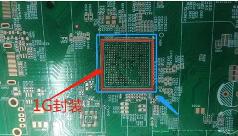

摘要: 康佳9632平台有三种主芯片,主要区分是内部有1G、1.5G、2G DDR。1G封装见下图红色标注,1.5G和2G封装见下图蓝色封装标注。PCB元件封装相同。1G芯片主要用于康佳LED55K2000-3 LED50K200-2 43等派生机;1. ...
    康佳9632平台有三种主芯片,主要区分是内部有1G、1.5G、2G DDR。1G封装见下图红色标注,1.5G和2G封装见下图蓝色封装标注。PCB元件封装相同。1G芯片主要用于康佳LED55K2000-3 LED50K200-2 43等派生机;1.5G芯片主要用于LED65K2000-2等派生机;2G用于55X5-4 70等高档一点的机器;

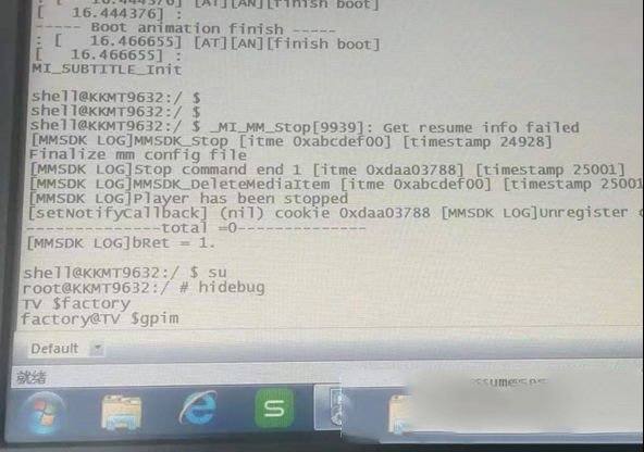

1、开机正常程序跑完
2、命令都小写
3、su
4、hidebug
5、Factory

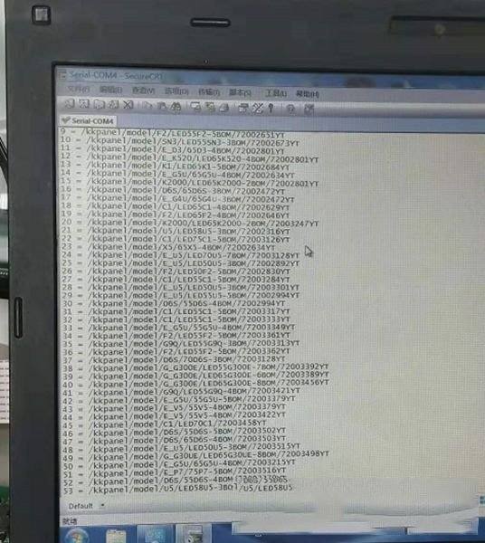

  6、gpim—查看所有屏参列表

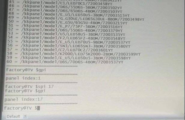

  7、gpi———-参看当前配屏索引
8、spi 17——–切换到17配屏
  9、关机重新开机,就切换到了选择的新屏参
