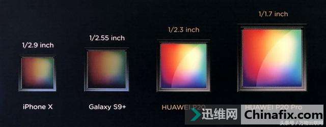

  P20 Pro装的4000万像素的彩色主镜头是主要卖点。它具有一个巨大的1 / 1.73英寸的传感器,这比任何现有的手机都要大得多。你可能认为这只是意味着手机能拍摄小像素,但实际上它并不那么简单。
图3、主要旗舰机的摄像头对比

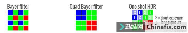

  该镜头传感器具有称为Quad Bayer滤波器(四拜耳滤波器)的特点,但我们应该首先解释一下Bayer滤波器。相机镜头传感器具有“像素”,但它们与屏幕上的像素不一样 - 它们没有任何种类的RGB子像素或子像素。相反,每个像素前面都有一个滤*WF词语*,通常是红色,绿色或蓝色。每个像素仅获得关于三种原色中的一种的信息。
图4、色彩合成效果示意
  典型的Bayer滤波器是镶嵌式结构,其绿色像素的数量是红色像素或者蓝色像素的两倍(人眼对绿色最为敏感)。这意味着一个1200万像素的摄像头拥有600万个绿色像素以及300万个红色像素和300万个蓝色像素。那么,如何从拥有1200万像素的RGB中得到最终的照片呢?答案是每个像素都会从其邻居那里借用一些数学工具来获得其他两种基本的原色的信息。在大多数情况下,这可以实现得很好,尽管插值可能会导致一些失真。
  在Quad Bayer滤波器(四拜耳滤波器)排列中,四个像素分组在一个正方形中共享相同的颜色滤镜。它看起来像这样:
图5、Quad Bayer滤波器(四拜耳滤波器)色彩处理示意图
  每个像素依旧有其他两个原色的邻居,但它们不像常规Bayer滤波器那样紧密排列,数学变得更加棘手。总体结果并不准确,这意味着与具有常规Bayer滤波器的4000万像素传感器相比,您获得的细节更少。但是这种Quad(四)变体有一个好处。
  您可以将P20 Pro上的图像传感器视为交错在一起的两个传感器。这允许两个“传感器”拍摄同一主题但具有不一样曝光度的照片,然后将其叠加而成为一个HDR照片。
  其它手机不得不依次拍摄两张照片才能获得相同的效果,但是这种处理方式速度较慢,移动的拍摄对象会在拍摄之间转换并且可能会不清楚不清。相应的时间可以简单计算如下:曝光#1 +一些处理时间+曝光#2。由于P20 Pro上的华为/莱卡相机可以同时拍摄两张照片,因此只需要两次曝光中较长的那个时间。

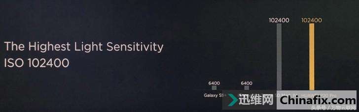

  另外,P20 Pro是现在市场上唯一能够将ISO提升到102,400的手机。索尼最近弄出了一个可以做到这一点的手机原型,但它只是一个样机。现在索尼Xperias的ISO最高为12,800。
图8、ISO处理对比
  当然,更高的ISO意味着更高的噪声。对于夜间风景摄影,您可能更想要增加曝光时间。幸运的是,华为的AI提供的稳定器功能可让您手持拍摄式实现多秒曝光,拍摄的结果令人印象深刻。
