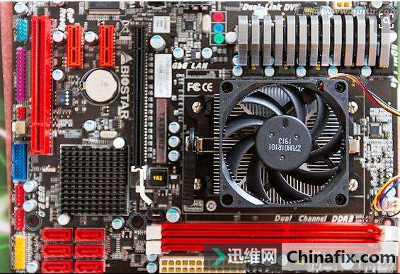

一、机箱内风扇的声音打开机箱就可以看到里面三个风扇,机箱电源风扇、处理器风扇、显卡风扇。如果异响来自风扇,有以下几种情况:
  1、是风扇老化引起的噪音,只需将风扇取出来,然后把风扇叶取下来,在风扇轴承处添加些润滑油即可。例如:变压器用油或者缝纫机油。
  2、是风扇转速过快,这种现象在笔记本电脑中,通常是因为温度太高引起的,我们可以把散热器拆下来,更换处理器、显卡的散热硅脂即可。有少部分电脑的温控电路坏了也会造成风扇转速过快,这种问题只有专业的维修师傅才能搞定。
  3、是风扇灰尘太多造成的风扇声音大,将风扇拆开,把风扇上的灰尘、油烟等等清理干净即可,同时还可以在风扇轴承处添加润滑油。

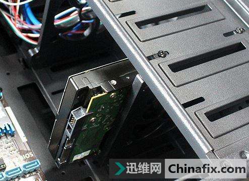

二、硬盘的读写声音
电脑主机有异响如何维修 图2
  当发现硬盘的声音变成"嘎嘎嘎"或者"嘎吱嘎吱"的声音的时候,那可能就是硬盘已经出现一些问题了。需要更换硬盘了,因为硬盘维修的成本往往高于购买新硬盘的价格,通常修硬盘修的是数据,不是硬盘。所以感觉硬盘读盘声音不对,就要注意备份数据,以防不测。
