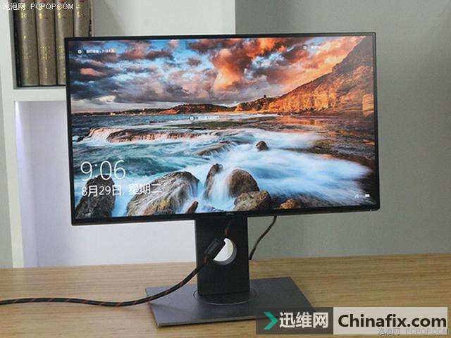

  首先排除显示器相关问题,连接不一样设备以排除显示器或线材出现问题。

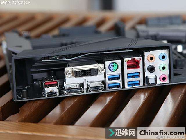

  显卡出现问题导致无法显示画面,可以更换至处理器的集显或另一张显卡来排除问题。

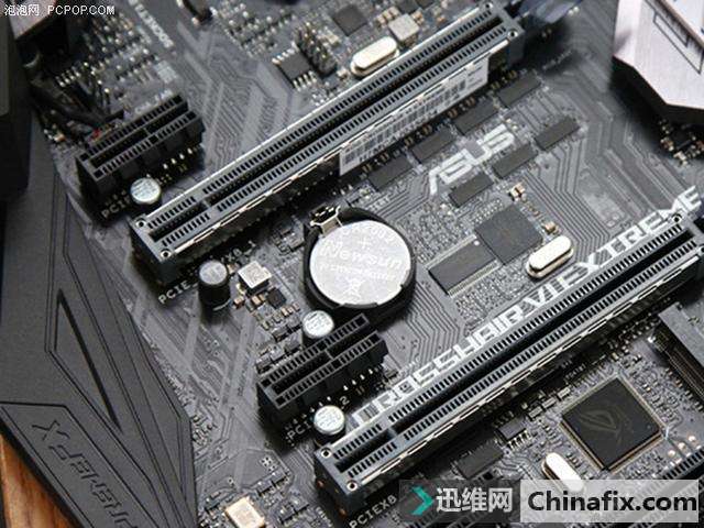

  内存条接触不良,对内存进行重新插拔,可以用橡皮轻轻擦拭内存的金手指位置。
  对主板BIOS进行放电,拔掉主板电池,过几分钟后再按回重新开机。

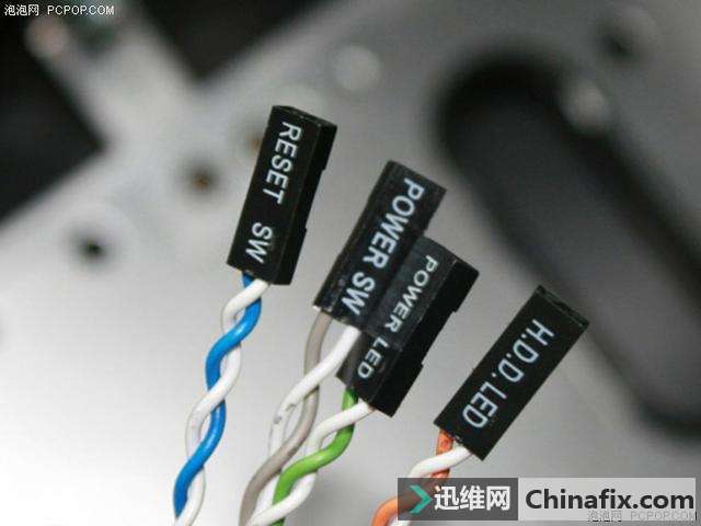

  机箱跳线出现接触不良导致按开机键没有反应,可用螺丝刀对主板上开关机的针脚进行短接。
