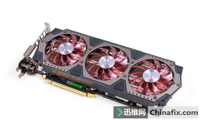

      随着各类单机游戏,网络游戏的盛行,游戏的画面也越来越往更加真实逼真的方向发展。随之而来的就是游戏本身对电脑的配置要求越来越高,尤其是对显卡性能的要求。一款好的显卡可以更好的让玩家体验到游戏本身最优质的画面,更有身临其境的感觉。那么,在自行DIY电脑主机如何选择显卡呢。
DIY电脑主机如何选择显卡 图1

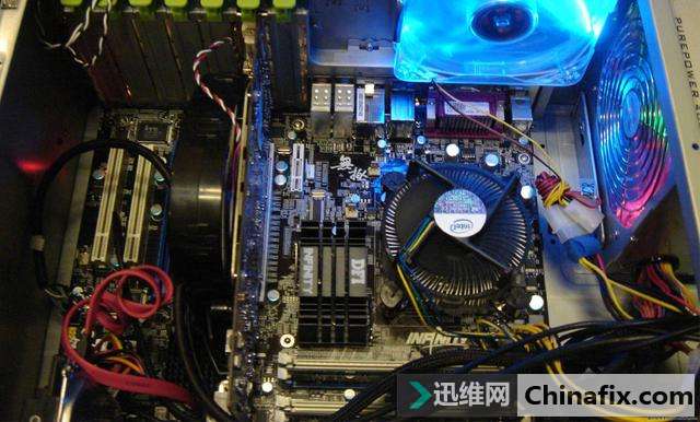

  显卡基本可以分为两类,一种是集成显卡,一种是独立显卡。集成显卡就是集成在主板或者集成在处理器里的显示芯片,一般这类显卡性能不是很强大,如果不玩大型的游戏,还是可以满足一般所需。这里就不再多做介绍。另一种独立显卡是安插于主板扩展插槽的显卡,性能强大,选择性更强,咱们主要说一下这类显卡的选择方向。
DIY电脑主机如何选择显卡 图2
  在选择显卡时,通常咱们能看到这些参数;核心频率、显存频率、显存位宽、显卡容量及输出接口等信息。在知道了这些数据的以后,我们如何辨别显卡的好坏呢。
  1.首先,显存的大小是大家最关心的一点,在同一时间同一画面,显存的大小决定了显示内容的多少,内容越多画面肯定是越精细的;
  2看显存频率和显存位宽,这两点有很大的联系。一款显卡传输速度有多大就是这两个数值得出的。打比方一款显卡,显存频率为5400MHz,位宽为128bit。那么传输速度=5400*128/8=86.4GB/s 如果把显存比作一个水杯,那么位宽就是水管,显存频率就是水的流速。相同的一个水杯,管道越粗水速越快所得到的水就越多。
  3.就要看显卡的散热了,信息量越大传输速度越快,显卡的温度就会越高,散热越好显卡的运用寿命就越长。
