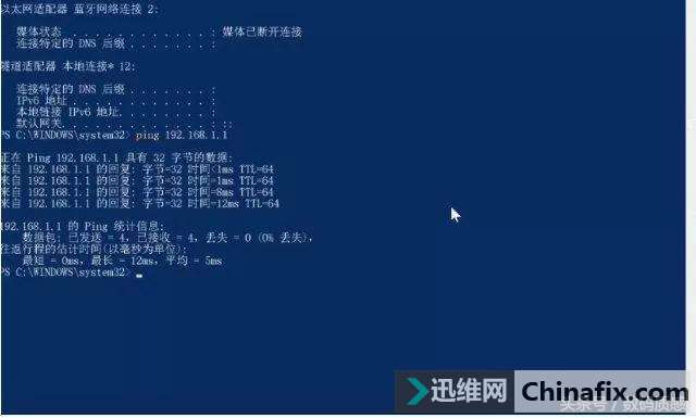

  您需要检查网卡和路由器的连通性。右键点击开始菜单,选择Win PowerShell(管理员),输入以下网络命令符:ipconfig,敲击确认键,确认网络结构。
  默认网关通常是:192.168.1.1。
  输入以下命令符:ping 192.168.1.1测验通信问题。若能输出结果,则说明您的网络是正常的。若出现问题,那么您就需要重新设置路由器和网卡之间的连接。

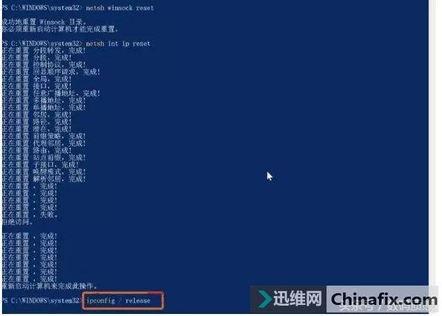

  接下来,小编将教大家如何通过网络命令符重置TCP/IP栈。分别输入以下命令符,敲击确认键:netshwinsockreset,netshint ipreset。释放和更新IP地址的方式则是:分别输入以下命令符,敲击确认键。ipconfig / release,ipconfig / renew。
  最后需要转储和重置DNS客户机解析缓存。输入以下命令符,敲击确认键。
  ipconfig/ flushdns,通过输入这些命令符,您便可以重置您的网络。
