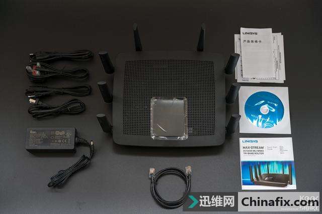

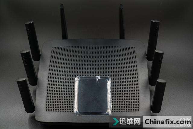

      Linksys发布了旗下AC5400规格,支持MU-MIMO的无线路由器EA9500S,作为旗舰产品EA9500的升级款,它的规格和性能得到了再次提升。下面我们通过EA9500S无线路由器拆解来看看都有哪些改变吧!
  路由器背后的IO接口,从左往右依次是2个USB3.0接口,WAN口,8个LAN口,Reset按钮,电源插孔,电源开关
  竖起天线的路由器主体

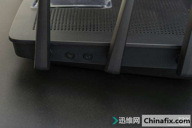

  右侧的无线WiFi开关按钮和WPS按钮

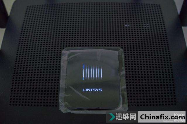

▲通电后亮起的Logo

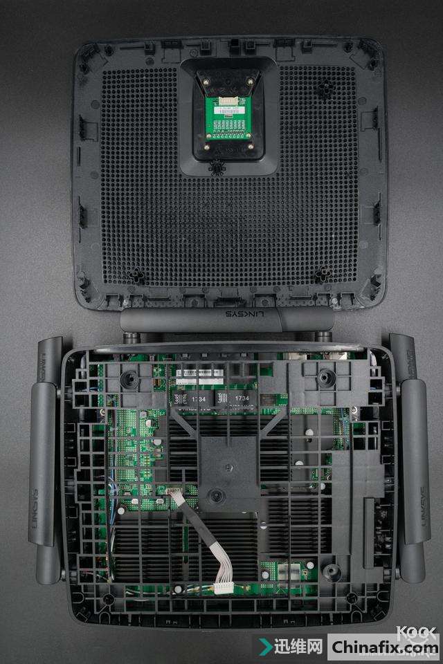

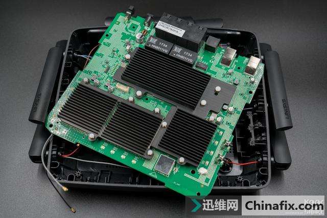

  打开路由器顶盖,顶盖上有排线与路由器相连,拆的时候要注意
  路由器中的骨架,用来保护PCB板上的各器件
  拿掉骨架后就能看到PCB板主体了
  拿出PCB电路板

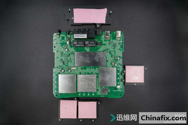

  拆除正面的散热片,可以看到PCB电路板上的屏蔽盖

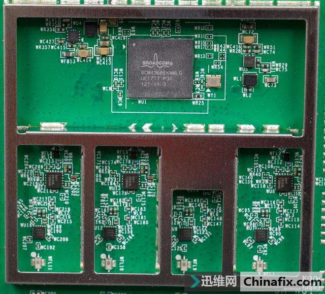

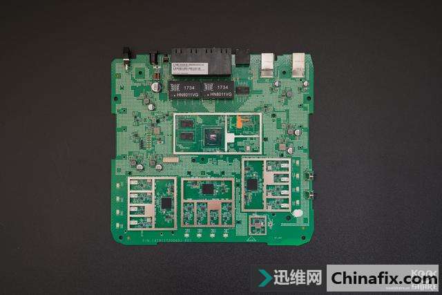

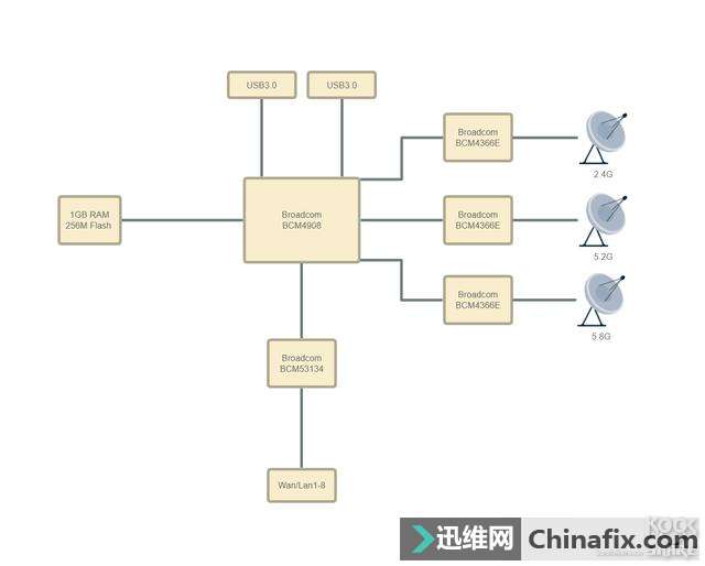

  PCB电路板正面,由处理器部分,2.4G部分,5.2G部分,5.8G部分组成
  PCB电路板背面
  Winbond Flash芯片,大小是256MB

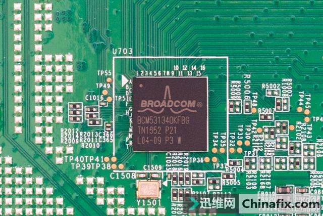

  Broadcom的BCM53134,是一款超低功耗(支持绿色节能模式),带集成片内8051的智能管理千兆位交换机芯片

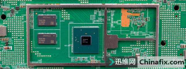

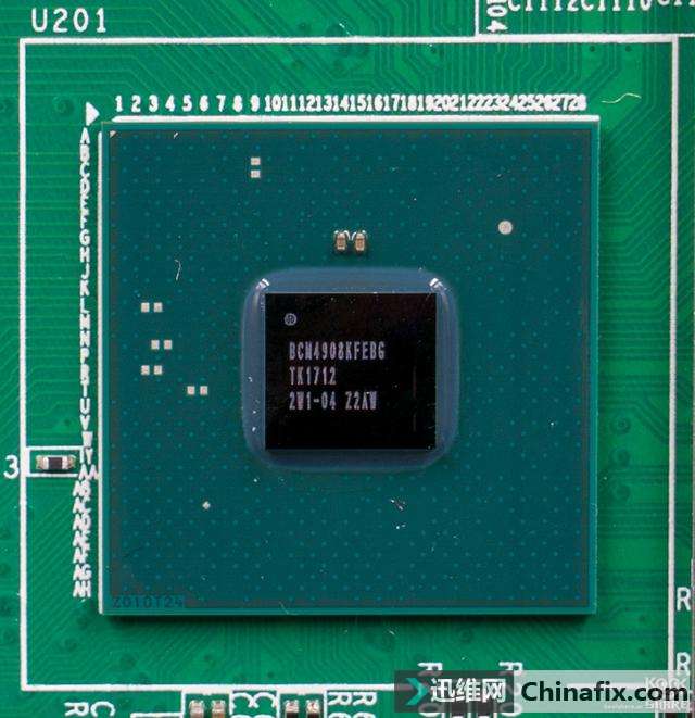

  处理器部分
  Broadcom的BCM4908,该处理器整合了四个1.8GHz Cortex-A53 处理器核心,同时搭载博通Runner网络数据包处理器,可在不增加处理器负荷的情况下,实现超过5Gpbs的系统数据吞吐量

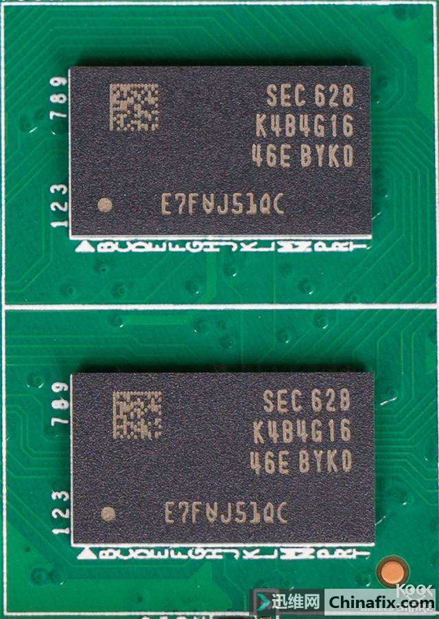

  两颗512MB的内存颗粒,总计1GB

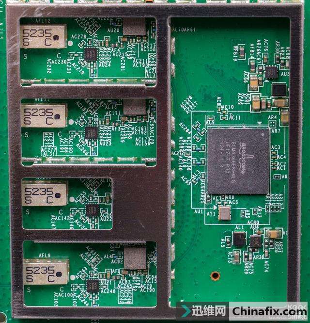

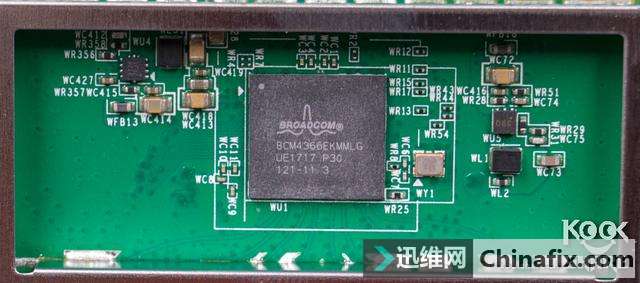

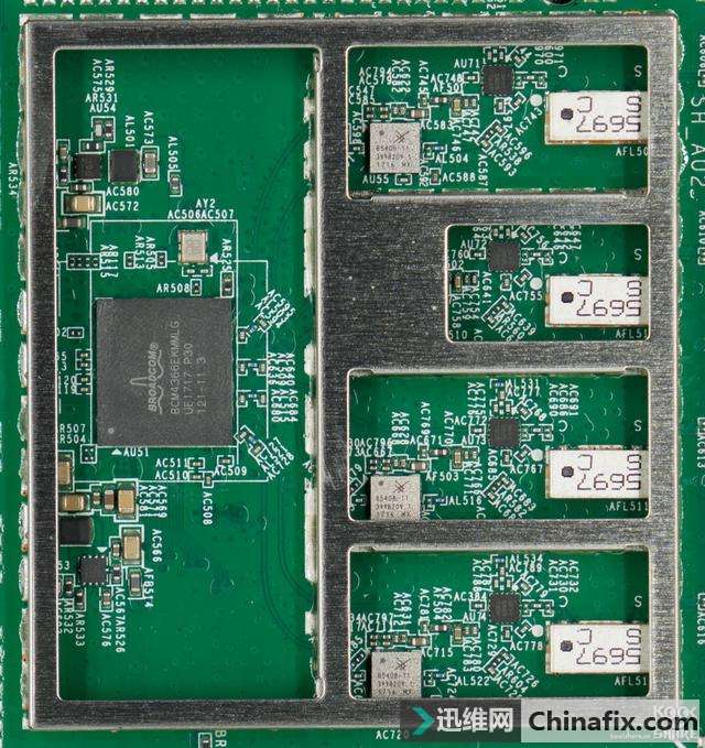

  5.2G部分
  5.2G Soc采用的是Broadcom的BCM4366E,支持4X4 MU-MIMO

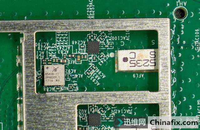

  Skywork的SKY85408-11是一款具有出色输出功率,线性度和效率的5 GHz微波单片集成电路(MMIC)功率放大器(PA)
  2.4G部分

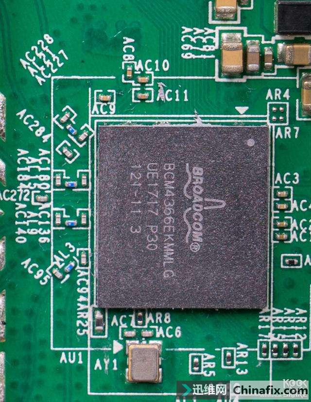

  2.4G Soc采用的是Broadcom的BCM4366E

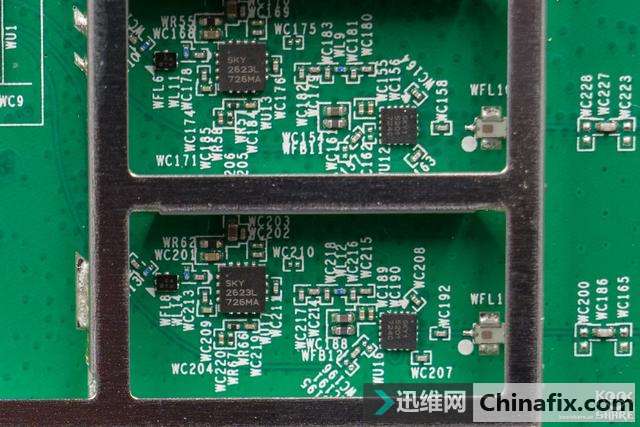

  2.4G的功率放大器采用的是Skywork的SKY 2326L
  5.8G部分,Soc采用的是Broadcom的BCM4366E,支持4X4 MU-MIMO
  5.8G的功率放大器采用的是Skywork的SKY85408-11
总结
  Linksys EA9500S采用了顶级的硬件方案,做工扎实,散热优秀,无线吞吐量和USB3.0读写性能强悍,搭配RE7000更是表现出了不俗的覆盖和漫游切换性能。在频段选择功能打开的情况下,设备无法分配到5.8G,只有关闭频段选择功能后,设备才可以分配到5.8G,希望这个问题能够在后续的固件升级中可以得到修复。
