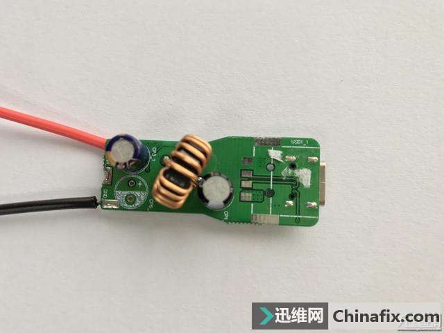

英集芯IP6510车充,满足各手机快充技术 图1
  英集芯IP6510是一款内建同步降压转换器,支持9种输出快充技术协议、支持Type-C和USB PD协议的车充,多口快充技术,快充技术插排的完整搞定方案。采用ESOP8封装,得益于全集成方案,外围元件非常的少。图中为英集芯IP6510的车充DEMO,可以看到支持A口与C口。
英集芯IP6510车充,满足各手机快充技术 图2
  英集芯IP6510输入电压范围4.5-32V,最高输入耐压48V,输出电压范围3-12V,最大输出功率18W,满足5V3.1A,9V2A,12V1.5A输出能力,IP6510最高转换效率高达97%。英集芯IP6510支持Type-C 输出和USB PD 协议,USB PD 协议对外输出可以支持:5V/2.4A、9V/2A、12V/1.5A。
  英集芯IP6510 的Type-C 可以通过DP/DM 和CC1/CC2 支持多种快充技术协议。当IP6510 的Type-C 输出5V 时,可以接收其他快充技术协议,并按新接收的快充技术协议改变电压电流。当IP6510 的Type-C 不是输出5V 时,屏蔽其他快充技术协议。现在该芯片已经批量出货,有需要的客户可以跟英集芯原厂,以及授权代理商取得联系。
