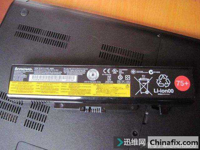

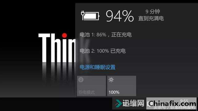

  01 一直充电会对电池有损害吗?
  这可能是大家最关心的问题……之一?
  因为大家工作的时候都是边充电边用,所以之前有传言“一直充满电运用电脑会破坏电池寿命”,这个说法可不是空穴来风噢!
  充满电运用电脑最大的问题是“储存钝化”(储存钝化是指在充电显示已经充满,运用时电压快速下降,与正常状态比较容量下降。),储存钝化在充满电时最为严重,常年插电满电运用电脑就会产生钝化现象,高温也会加速钝化和电池老化的过程。
  但如果只是办公时满电运用,也不会有什么问题,因为现在电池里都有自己的控制电路,也做的比较完善,大家不用过于担心。如果能每周给电池做一次充放电的话,就更好辣~

  02 长期不用电池要不要拆下来?
  答案:要拆!
  如果我们不经常运用电脑的电池,拆下电池是个不错的办法。当然也要注意拆下时电池电量不宜过高(满电取下跟在机器上是一样的),也不能过低(电池会自放电)。低电量存放很容易由于自放电而导致欠压,这样对电池的损伤很大。
